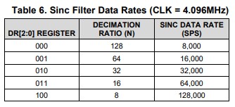

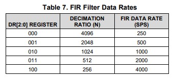

    ADS1282是一款 Δ-Σ ADC、对输入信号进行过采样、然后在数字滤波器级抽取数据。 可编程数据速率决定了滤波器的抽取率:
    因此、在单个数据采集和/DRDY 变为低电平之间实际上没有明确的周期。 但是、如果您询问从数据采集开始到/DRDY 变为低电平("稳定时间")或/DRDY 下降沿之间的时间周期("数据速率")的流水线延迟、则可以根据 ADS1282数据表中表10和表35所示的公式计算这些延迟。 对于标称4.096MHz fCLK 频率、以下时间为:

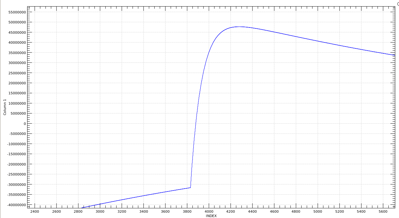

    但是、我不确定我们是否了解如何定义"稳定时间"。 我进行了一些测试、发现 ADC 中的实际延迟在4000个样本/秒时介于6.9ms 和7.1ms 之间-除非我们的时间戳错误。
    我使用通过简单 LP 滤波器馈送的1PPS (用于同步所有 ADC)、以将上升时间保持在奈奎斯特以下。 采样率为4000、ADC 的输入如下所示(黄色为1PPS、蓝色为信号馈入 ADC):
     ADC 中记录的信号如下所示:
    当我们计算正边沿的开始时间(使用我们的时间戳采样数据)时、我们将得到大约 6.9ms 和7.1ms 的延迟、这对应于从数据到达 ADC 直到 DRDY 被置为有效且数据被读出和计时的测量延迟。

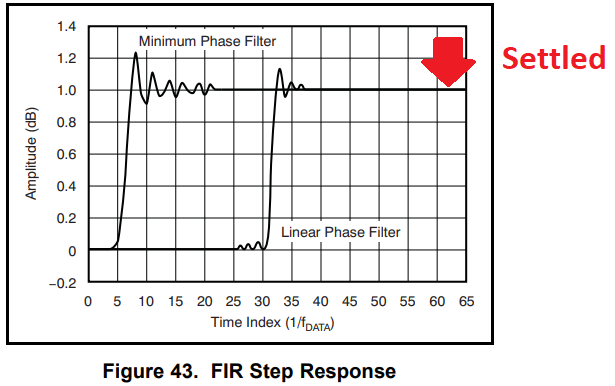

    如果我理解正确、则 ADS1282会持续转换、然后提供一种阶跃输入并观察输出的响应、该响应滞后约7ms。
    我想您看到的是群延迟。 当您向 FIR 滤波器应用阶跃输入时、您将看到以下响应:
    ADS1282 FIR 滤波器的稳定时间大约为62个转换周期。 您可以认为该滤波器具有62个抽头、因此稳定时间是步进输入完全通过所有滤波器抽头传播所需的时间。 另一方面、群延迟约为32个转换周期或线性相位滤波器设置时间的大约1/2 (这似乎与4kSPS FIR 滤波器的15ms 稳定时间很吻合)。 虽然更快地观察到输出阶跃、但最终的稳定值会晚得多。
    上述图的标度可能会产生一些误导、因为它看起来好像滤波器在群延迟后很快就稳定下来; 不过、请记住、输出数据为31位宽(1 LSB 可能小于1nV、具体取决于基准电压和 PGA 增益)、因此振铃会继续超过上图中可见的值。
