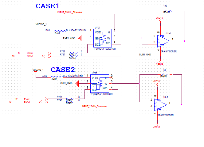

您好、先生、
应用电路用于 OPAMP 增益调节。 请 帮助检查 TPL0401的应用电路是否合适。
Roger
    电路配置正常。 考虑上述原理图中未提及的正弦波信号振幅的一个关键因素。
    请注意 H 和 W 端子处的电压。 它不能超过 VDD + 0.3V、其中 VDD 是您的电位计电源
    查看运算放大器的电源电压、我假设您的振幅将大于+/-3.6V、 在这种情况下、此电路将不起作用。
    AK
    您好、AK、
    非常感谢。

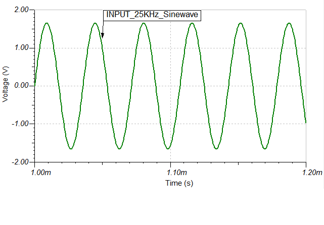

    以下是共源共栅1和2的应用电路和输入波形。 请帮助您查看。
    Roger
    您好 Roger、

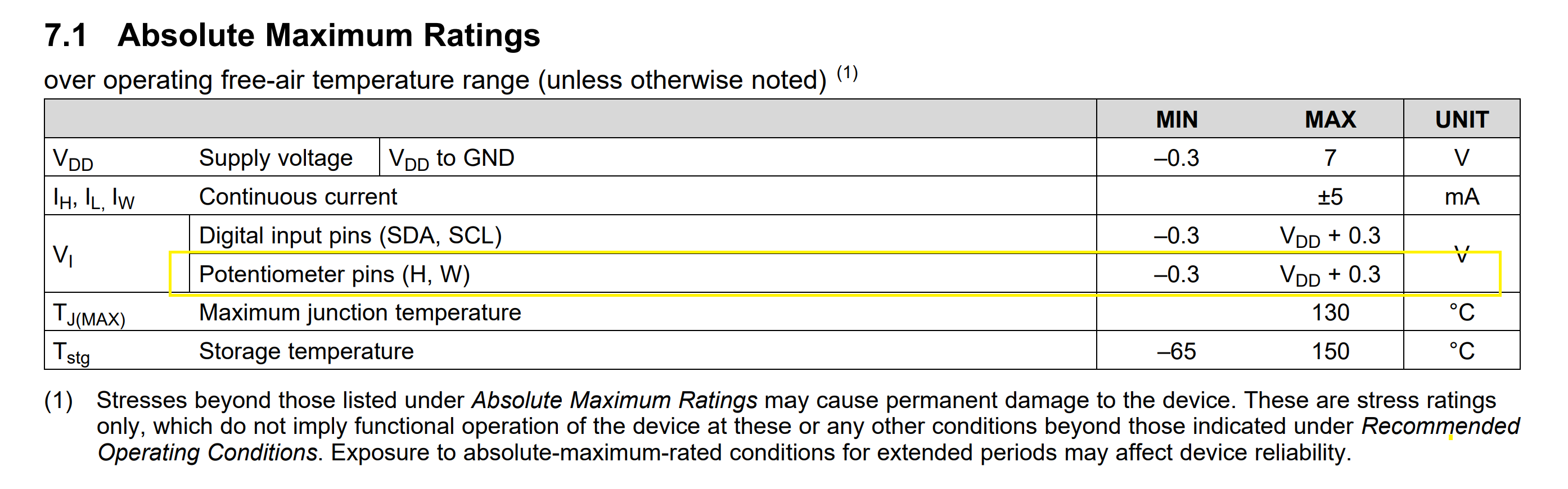

    在第一种方案中、您的电路是反相放大器、W 端子将处于虚拟接地。 H 端子看到输入的满摆幅约为+/-1.65V。 如果您看到 TPL 的数据表规格、则 H 端子不能低于300mV。 因此、您违反了该条件。 因此、该方案不起作用。
    进入第二种情况(同相放大器),W 端子将看到输入的全摆幅,因此它违反了最小电压。 因此,这两种方案都不起作用。 如果您想要控制增益、我建议在输入端添加直流偏移并进行增益控制。
    请参阅下面的数据表代码段。
