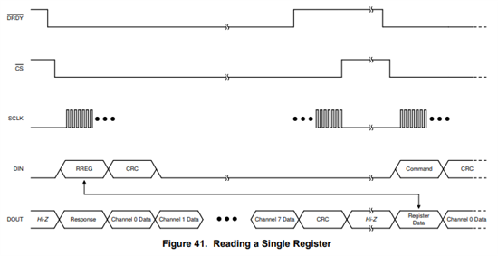

使用默认的 ADC 初始化配置、可以发现 DRDY 引脚为高电平、返回值0x00、0x01、0x02和0x03寄存器不是默认值。 DRDY 引脚处于高电平的可能原因是什么?
    Amy、
    首先、我要检查 ADS131M08的时钟源。 客户是在使用振荡器/晶体还是在 CLKIN 上使用外部时钟? 无论如何、我会让他们验证器件是否收到时钟信号。
    我还会检查时钟寄存器(03h)。 首先、检查位7的设置以了解晶体振荡器设置。 然后、我将检查位15至8以确保启用所有 ADC。
    我也担心他们不能读取 ID 寄存器。 该寄存器应硬连线到正确的值。 我会让客户直接读取该寄存器。 这将是读取地址0h 处的一个寄存器。 读取该值的方法见数据表第37页的图41。 您可以找到下图:
    让他们尝试此命令、并使用示波器捕获 SPI 通信。 当他们能够执行此操作时、在对此线程的回复上发布一个范围快照。
