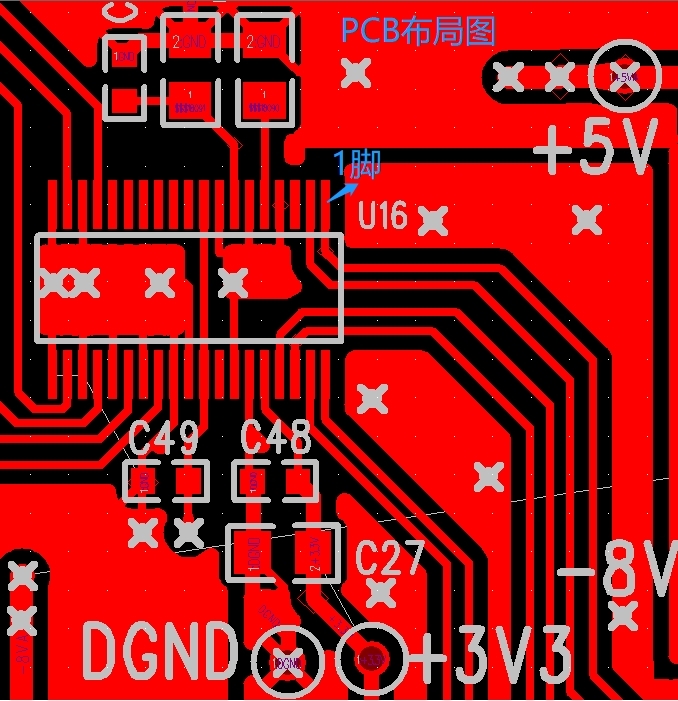

尊敬的同事:
我们的客户仪器使用 ADS8698、ADS8698和 MCU 位于不同的 PCB 中、两个电路板通过导电滑环连接。
最近、他们针对该仪器进行了 EMC 测试、ADS8698在 EMC 测试中是正常的。 但当他们完成 EMC 测试并返回办公室时。 仪器比异常为2/40。 每个仪器都有1个 ADS8698。
他们发现 ADS8698异常。 详细信息如下:

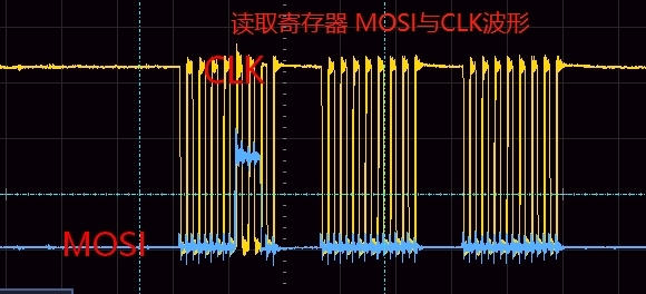

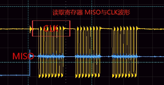

读取 器件特性选择控制寄存器(地址= 03h)寄存器、ADC 无输出。
2.使用万用表测试 ADS8698IDBT PIN5 (REFIO)、PIN7 (REFCAP),电压相同,为4.035V。
3.使用万用表测量 ADC AGND 和 DGND 之间的电阻约为20欧姆。 注意:ADC 电路板的 AGND 和 DGND 在没有任何连接的情况下进行隔离、即模拟电源和数字电源是隔离的、正常情况下、电路板上两个电源之间的电阻是无限的。
此外、导电滑环在运行期间可能会出现导通电阻波动、从而导致电源或通信电压波动。
那么、您能给我们一些建议来找出原因吗?

    请帮助澄清和确认以下问题:
    这 两个 ADC 器件是否已被永久损坏?
    2.客户所做的 EMC 是什么? 什么级别?
    3. 客户是否使用2层电路板?
    4.  您说的模拟引脚的 GND 和 ADC 引脚33上的 DGND 之间没有任何连接吗? 如果是、这是最大的问题、因为它们之间的电势电压应保持在特定的电压范围内、以确保器件安全。 强烈建议为 AGND 和 DGND 使用单个实心接地层。
