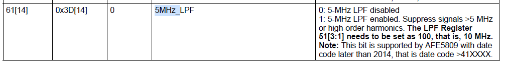

大家好、
从 AFE5809的数据表中、我们将看到一个 LPF 滤波器设置、如下所示、我们的客户想知道我们在 AFE5808A 内部是否也有类似的滤波器设置、您能帮助检查一下吗? 非常感谢!
    Jacky、
    数据表是描述功能的官方文档。  AFE5808A 数据表中不存在此5MHz 滤波器
    因此 、该功能仅在 AFE5809中退出。
    如果客户希望具有该功能、则可以使用 AFE5809。
