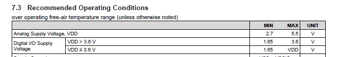

    ADS1293EVM 和一个带有两个3.5mm 母头适配器的无焊 DB9连接器与我拥有的引线电缆配合使用非常好。  ADS1293EVM 可耐受5V 电压吗? 手册中没有提到过这一点、但 ADS1293数据表中说数字 IO 上的电压< 3.6V。
    这次我使用了一个3.3V 北欧芯片、因为我怀疑第一个芯片可能通过将其连接到5V MCU 而熔断。
    Joe、您好!
    很高兴知道您能够使用 DB9连接器为 ADS1293EVM 使用当前电缆。
    ADS1293EVM 当前仅支持3.3V 的 VDD 和 VDDIO、可通过 USB 电源或外部电池供电。 ADS1293器件将在2.7V 至5.5V 的 VDD 和1.65V 至3.6V 的 VDDIO 下工作。 请参阅下面的建议运行条件。
    谢谢。
