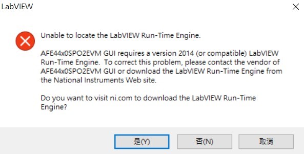

    您好的支持团队:
    我已经安装了 NI 软件。
    第一张图片是我安装的 NI 运行时程序包。
    但我仍然无法运行 GUI。
    第二张图片显示了错误。
    是否需要安装更多软件?
    大家好、
    AFE4490 EVM GUI v2.2需要 LabVIEW 运行时引擎版本2014、看起来您已经安装了版本2020。
    RTE 版本2020与版本2014不向后兼容。
    您能否按照以下步骤操作?

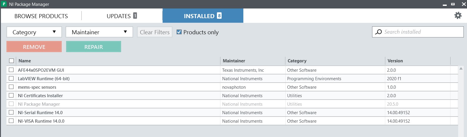

    第一张图片是 AFE44x0SPO2EVM GUI V2.2错误。
    第二张图片是我安装的 NI 软件。
    但请按照以下步骤操作。
    但这不奏效。
    我不知道发生了什么错误?
    您好、将来、
    似乎您已经安装 了64位版本的 LabVIEW RTE、但您将安装32位版本。
    很抱歉、因为我之前的指示中不清楚。
    我们已经使用 LV RTE 2014 (32位)、VISA RTE 2016 (32位)测试了 v2.2 GUI、没有发现任何问题。
