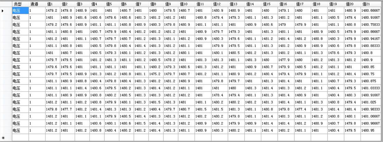

    以下是我收集的数据、连续收集的数据、最后一个是平均值、输入电压高于1V、相对而言、偏差为正负1mV
    当我降低输入电压时、连续采集的误差相对较大、单位为 mV
    我对每次采集使用单次转换模式、每次采集间隔10us。 这是否会影响 ads1255的采样精度? 芯片是否会损坏?

    您好、Ming、
    请注意、您使用的放大器(LM324和 LM358)都具有1-2mV 的失调电压(典型值)。 您是否正在校准此项?
    ADS12555的 SELFCAL 选项仅校准 ADC 的偏移和增益误差、而不校准外部系统。 如果要校准系统、则需要施加0V 输入(通常将输入短接至1/2 Vs 电压)进行偏移校准、并施加满量程输入(满量程的~95%)进行增益校准。
    请尝试此操作并让我知道发生了什么。 或选择 OPA192等较低偏移放大器
