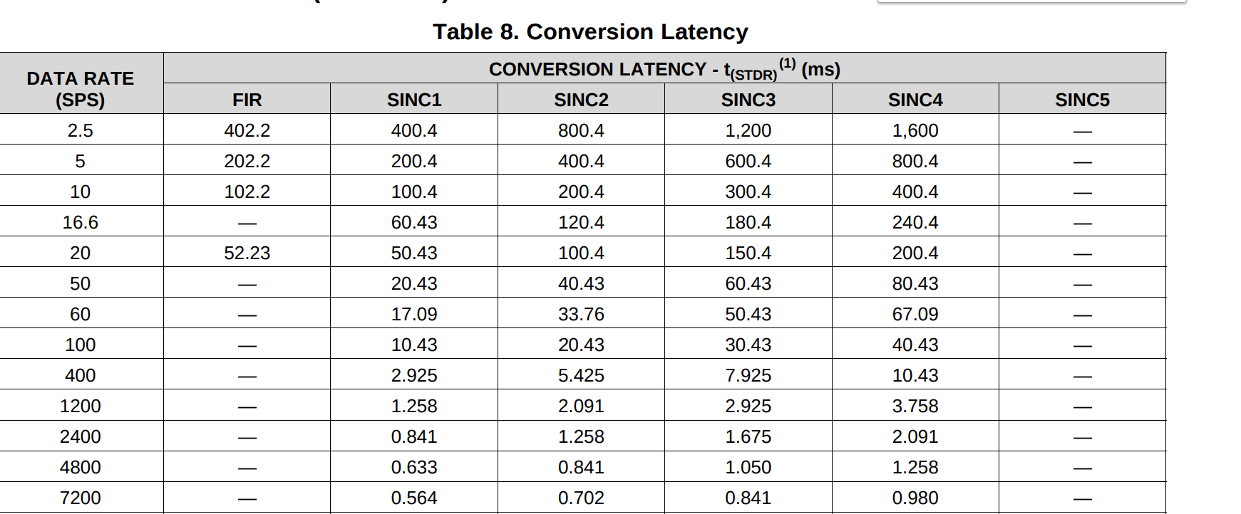

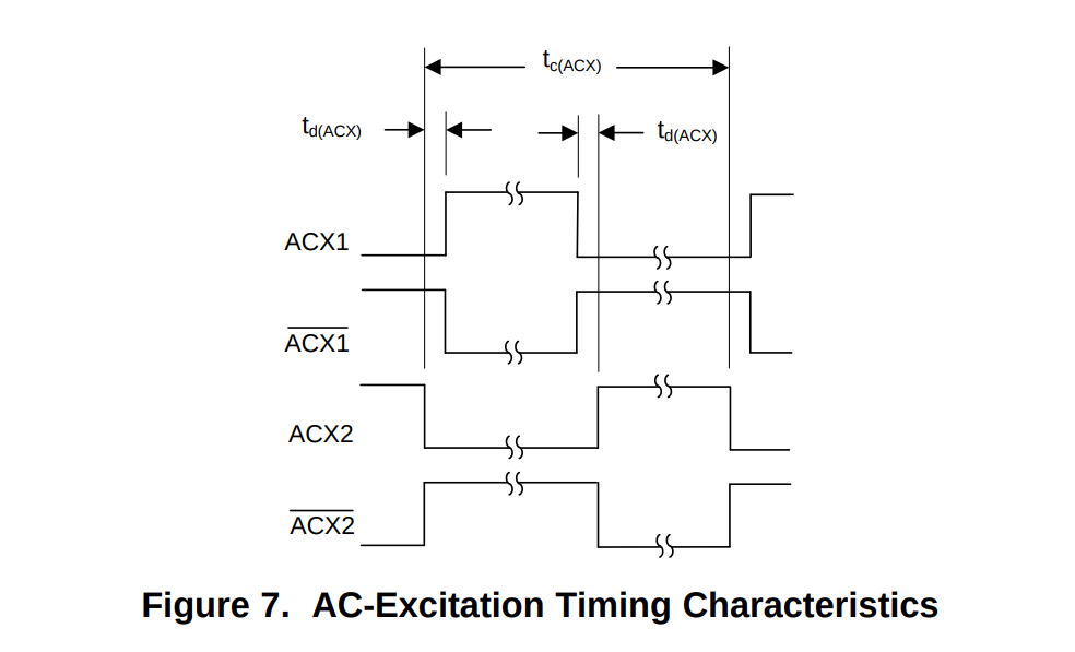

我想使用 ADS1261是一项即将推出的设计,我想弄清楚交流激励频率是否可编程? 我找不到与此相关的寄存器。
设计要求之一是将交流激励周期设置为100ms,您能否验证以下内容是否正确?
交流激励的周期为2xtSTDR、因此我需要根据"表8 "选择运行模式。 转换延迟"、交流激励的周期将是其两倍?
    您好、LazyHD、
    很抱歉耽误你的回答。 在斩波或交流激励模式下、首次转换的时序为双倍、然后遵循表中显示的数据速率。  为了帮助计算和可视化时序发生的情况、我建议下载 ADS1261的计算器工具并转到"Digital Filter"选项卡。
    ADS1261设计计算器链接
