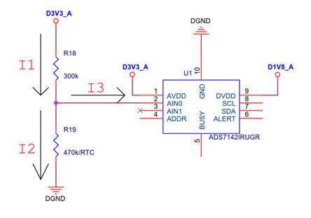

对于以下问题、您会提供帮助吗? 谢谢。
下面的原理图可以吗?
2.如何计算 I3? 还是可以忽略?
谢谢、Ian。
    1.我建议按照下图连接您的设备。
    还有一个有关将 ADS7142与 NTC 搭配使用 的技术手册、在这里也很有用。
    一些注意事项:AINM 引脚需要接地、不能悬空、电源线路上缺少去耦电容器。 SCL 和 SCA 线路应连接到主机。 还建议监控 BUSY 引脚。
    2.流入器件输入引脚的电流是动态的、它将随着器件采样保持而变化。 您需要对该电流进行平均测量。 根据您想要测量该电流的原因、您不会担心该电流
