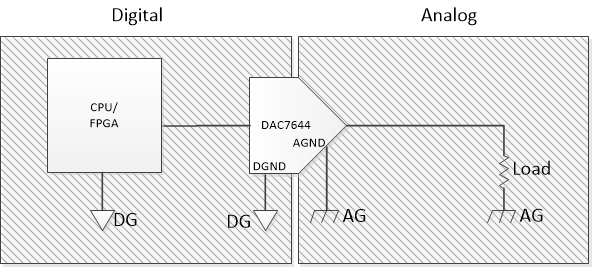

大家好、
我的客户将在一个电路板上使用多个 DAC7644。
他们对 DGND 和接地模式之间的连接有疑问。 它们将热板上的模拟接地和数字接地分开。  在此配置中、如果 DGND 连接到数字接地、则他们担心 DG 的噪声通过 DAC 中的杂散电容耦合到 AGND。 什么是建议接地模式的连接 DG?
我认为 DGND 应该像下图那样连接到其数字接地。 此外、我认为 DGND 和 AGND 应在 IC 附近短路、以保持 DGND 和 AGND 相同的电压电平。 我是对的吗?

    您好、Saito San、
    您的建议是合理的、因为至少应在器件附近连接接地端。
    通常、我建议客户使用不同的 AGND 和 DGND 区域来布局电路板、但最终将其合并到单个接地。  这是为了防止由错误接地层中的杂散信号引起的额外噪声。
