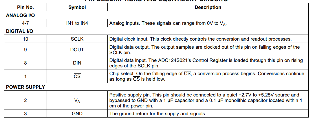

这两个时序之间似乎有很大不同、但两者都来自数据表。
我可以提出以下问题吗?
客户应遵循哪种时间?
什么是 picure2中的 Z3-Z0?
您能否帮助提供有关如何读取 ADC 数据的参考代码?
    上面的时序图是一样的、除了最后两个信号被切换。
    请注意、第一个图像是 SDO 之上的 SDI、第二个图像是 SDI 之上的 SDO。 [DOUT=SDO、而 DIN=SDI)
    在 SDO 上、在第二个图像中、Z3到 Z0是前四个零。 在第一幅图像中、它们只是显示为低电平或零。
    转换数据基于该器件中使用的基准电压(即 Va)。请注意、该器件以二进制形式输出数据、但公式基于十进制代码等效值。
    ADC 输出代码(十进制)=输入电压(V)/LSB (V)
    LSB (V)= VA/2^12 = VA/4096

    SDO 和 SDA 是否同时触发?
    我现在明白了这种混淆、下面是数据表的一个片段、介绍了 SDI 和 SDO。
    SDI 在 SCLK 的下降沿更改状态。 该器件在上升沿读取 SDI、这意味着 SDI 在 SCLK 的下降沿也最容易更改状态。
