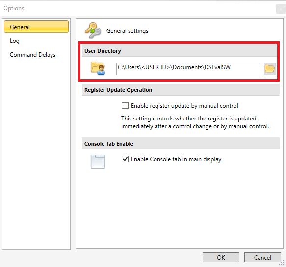

客户希望使用 ADS1261EVM 评估 ADS1260B。
   是否可以仅通过将 EVM 上的 ADS1261替换为 ADS1260B 来使用 ADS1261EVM 来操作 ADS1260B?
还有其他需要吗?

    你好、Takahashi-San、
    很抱歉耽误你的回答。
    是的、ADS1260可以替代 ADS1261EVM 上的 ADS1261。
    此 EVM 的固件可与任一器件配合使用。
    但是、GUI 将需要以下文件:
     e2e.ti.com/.../ADS1260.zip
    此 ZIP 文件需要解压缩到  C:\Users\ \Documents\DSEvalSW\Devices  或用户目录,如应用程序选项中配置的:
