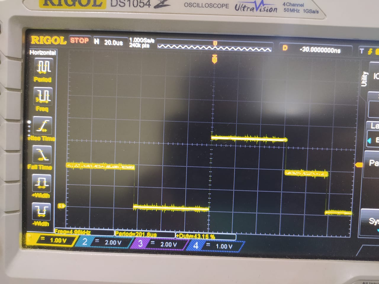

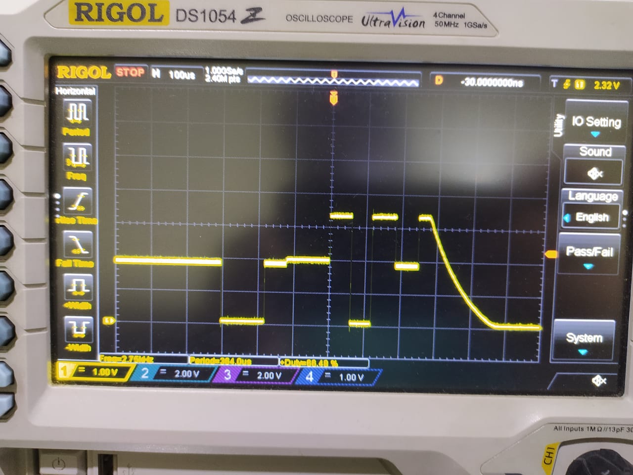

尊敬的先生:
在我们的设计中、我们使用双 ADC 配置、一个用于单端测量、另一个用于差分 测量。 每次只有一个 ADC 处于活动状态、由相应的 CS 引脚控制、连接单个 ADC 后一切工作正常、但一旦我们在电路板上添加另一个 ADC、MISO 信号就会失真。 我将添加 ADC 原理图和 MISO 信号 CRO 波形。 由于这个问题、我们无法读取 ADC 数据。
谢谢、此致、
Harinder Singh
M2MLogger
  e2e.ti.com/.../AFE_5F00_ADS1256.pdf
    您好、Hardinder、
    如果两个器件本身都能正常工作、这表明 CS 线路可能通过系统布局拾取噪声、或者 MCU 可能无法正确控制它们(可能是 FW 错误?)
    您能否探测两个 CS 引脚、同时探测其中一个器件上的 DOUT 以查看发生了什么情况?
    布莱恩
