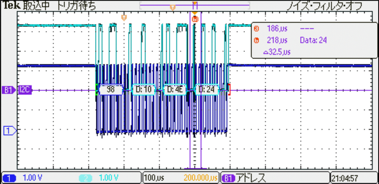

    客户的条件如下。
    Vref=1.31V、客户的预期电压为400mV。
    客户输入"0x98⇒0x10⇒0x00⇒0x00"、后跟"0x98⇒0x10⇒0x4E⇒0x24 (400mV 设置)"。
    此时、很少输出意外电压。 (约697mV)
    写入数据字时、通过写入"0x0000⇒0x0030⇒0x4E24"、可以获得预期的 Vout。
    这种现象是否有任何可能的原因?

    您是否在说当客户发送0x98 (写入0的地址)、0x10 (控制字节)以及0x4E 和0x24 (数据位)时,它们没有输出?
    通过写入0x0000、0x0030和0x4E24、它们将获得输出?
    在第二种情况下、您发送的地址不正确、这对我来说似乎很奇怪? 什么是0x0000?
    我可以获得相同的示波器截图吗?

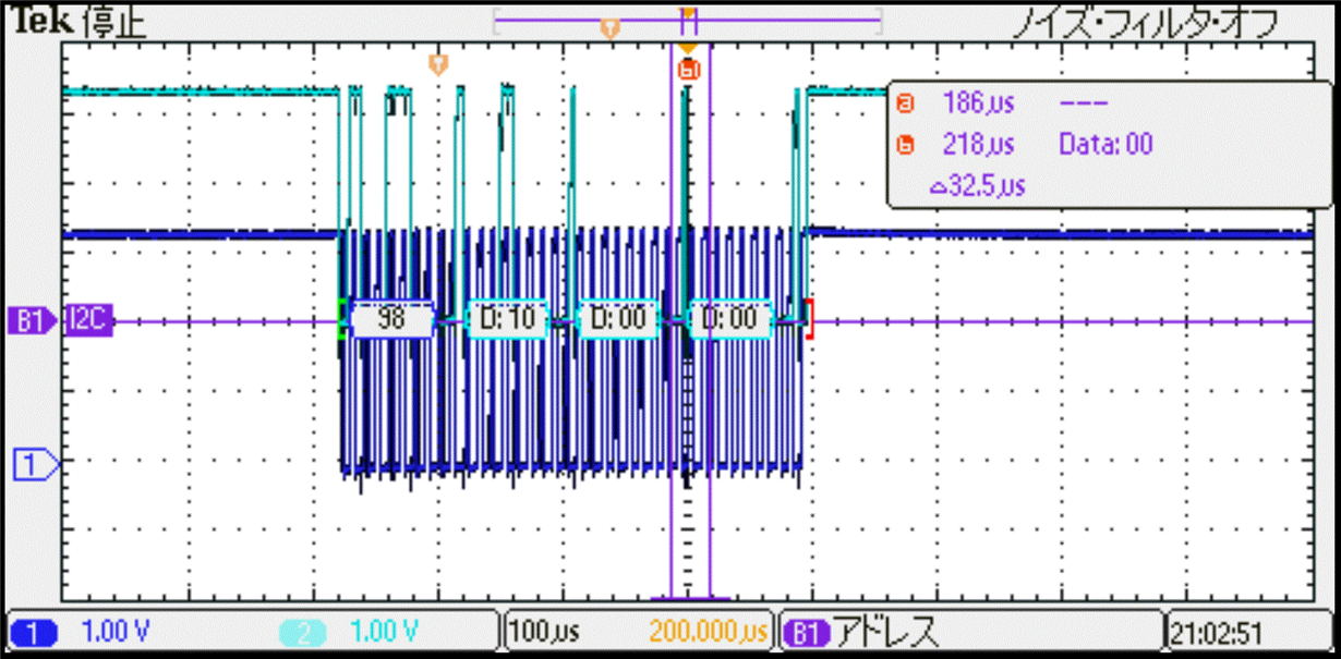

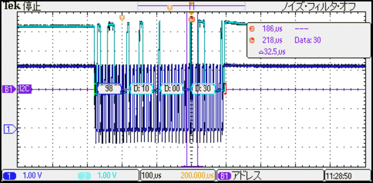

    尊敬的 Akhilesh-San:
    我附上示波器快照。
    通过写入①⇒③、似乎获得了一个意外的输出电压。
    您可以通过写入①⇒②⇒③来获得预期的输出。

    I2C 帧对我来说没问题。 从图1中、我可以了解客户正在向 DAC 发送0x0000数据并期望0V 输出? 发送全零时、输出客户观察到的是什么
    同样、您能否告诉我、他们在每种情况下观察到的输出电压是多少? 您能否共享 DAC 的原理图和负载部分?
    当他们观察到故障行为时、是否观察到任何电源干扰或基准压降?
