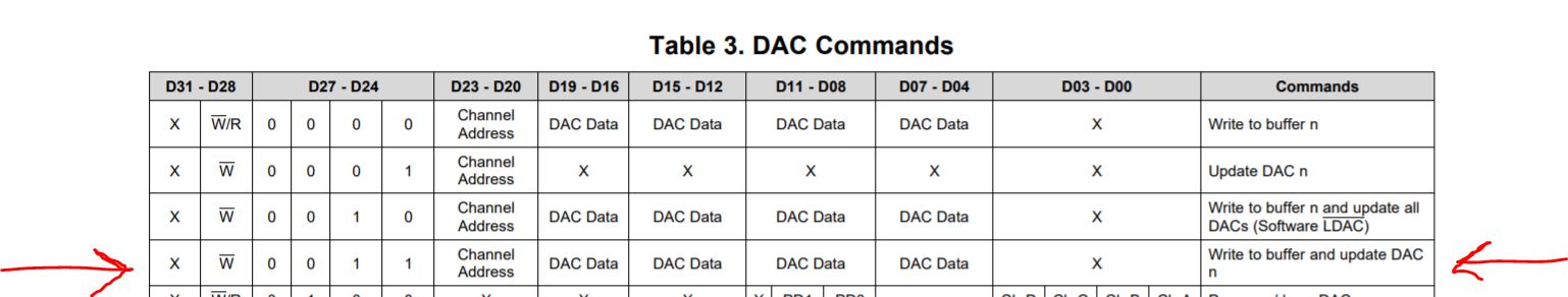

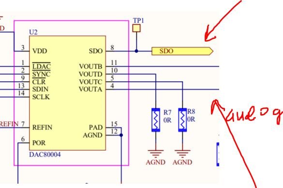

大家好、在下面显示的表格中将命令从我的控制器发送 到 SDIN 后、将显示一个抛出 VOUTA..D 的模拟输出
关于 SDO,它是 SDIN 的数字副本吗?
    它将是上一条命令的数字副本。  例如、查看了下图:
    该器件支持菊花链、因此该器件基本上会回波之前的写入命令或发出读取值。
    Paul
    您好 Paul、在表中 SDO 启用命令的哪个位置?
    谢谢。
    您好、Yefj、
    在表中查看命令1000、您可以在其中启用和禁用 SDO。
