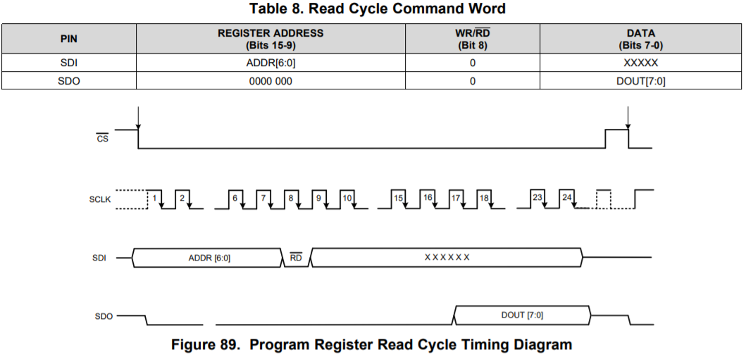

大家能告诉我寄存器的编程结构、我们可以按照什么顺序配置 寄存 器以执行读写操作(ADS8688)吗?

    感谢您在 E2E 论坛上发布您的查询。 在8.5节中介绍和介绍了 ADS8688的所有寄存 器、包括命令寄存器和程序寄存器、ADS8688数据表第47和51页中讨论了每个程序寄存器的详细信息。 此外、寄存器读取和写入的时序如图88和89所示。 如果您有疑问、请告诉我。

    在 命令回读寄存器(地址= 3Fh)中,该寄存器中应给出什么命令字[15:8],或者如何配置该寄存器。

    命令回读寄存器(地址= 3Fh)是一个只读寄存器、您无法配置该寄存器。 读回该寄存 器的命令是、7位寄存器地址+ 1位/RD+8位任何数据 x (0或1):0111111 0 xxxx。 请参阅下表和时序:
