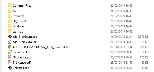

     Joseph、我已经完全下载了安装程序、然后运行了安装程序。
    但是、我已重试以执行安装程序、但结果相同。
    我附加了一个有关我的安装目录的屏幕截图、您可以在其中看到它是如何完成的。
    Patrik

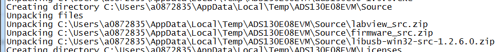

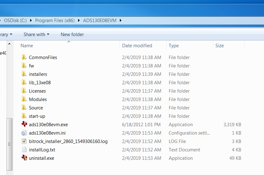

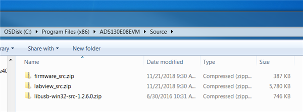

    Patrick、
    我想我知道什么是错误的。 您向我展示的内容类似于 ADS131E08EVM 安装。 正如我在上一篇文章中提到的、示例代码打包在 ADS130E08EVM 安装中。 对于我的 ADS130EVM 材料版本、如下所示:
    在此安装中,您将转到源目录,在该目录中可以找到 zip 文件:
    访问此页面上的 ADS130E08EVM 下载:
    将其下载到您的计算机上并运行安装。 您应该能够将这些映像与计算机上创建的目录进行比较。 如果有任何问题、则存在安装日志。 它应该具有如下内容:
    如果确实有问题、请检查日志并在此处发帖。
