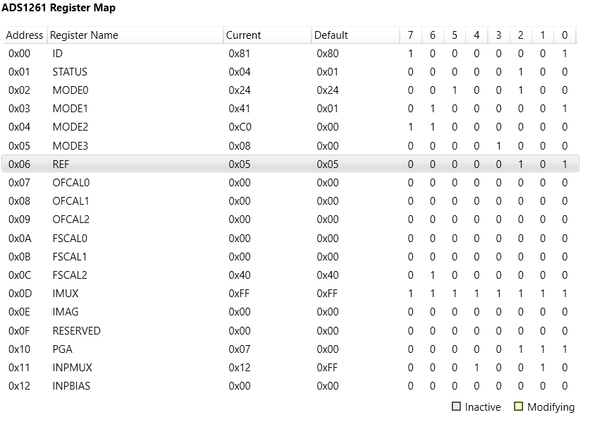

我尝试在该板上进行交流激励。 我应该使用连接器 J5吗? 此外、包含的交流激励逻辑是否必须提供驱动方式(如所包含的桥式驱动器)、或者您能否仅使用芯片而不使用驱动器来实现此目的?
    嗯、它在数据表中说它需要外部组件。 现在、我唯一的问题是我无法读取该数据。 当我尝试运行数据分析时、它只是说没有数据、根本没有真正的更新。
    这是我的寄存器映射。
    尊敬的 Andrew:
    尝试使用附带的交流激励脚本来配置 ADS1261...
    如果您使用此配置、则 J5将输出交替的+/-5V 激励电压。 U1 (位于电路板的底部)是驱动器。
    您可以使用该电压激励您的电桥、但您还需要将 EXC_OUT+信号连接到 AIN0、将 EXC_OUT-信号连接到 AIN1、然后将电桥输出连接到 AIN2/3。 在上述脚本中、AIN0/1引脚用作外部基准、AIN2/3引脚是采样的模拟输入。
    请告诉我这是否有帮助!
    注意:我在上面做了一个小的修正。 激励电压始终为5V (与 AVDD 和 AVSS 共享)、但在交流激励模式下、极性从+5V 切换到-5V。
    该脚本应帮助您配置 GPIO 引脚和正确的交流激励模式。 请注意、EVM 使用交替的2线交流激励模式。 在寄存器映射中、您将看到器件配置为4线模式、但仅启用 GPIO2和 GPIO3。
    配置工作后、请随时返回寄存器映射并增大 PGA (脚本仅将 PGA 增益编程为1V/V)。
