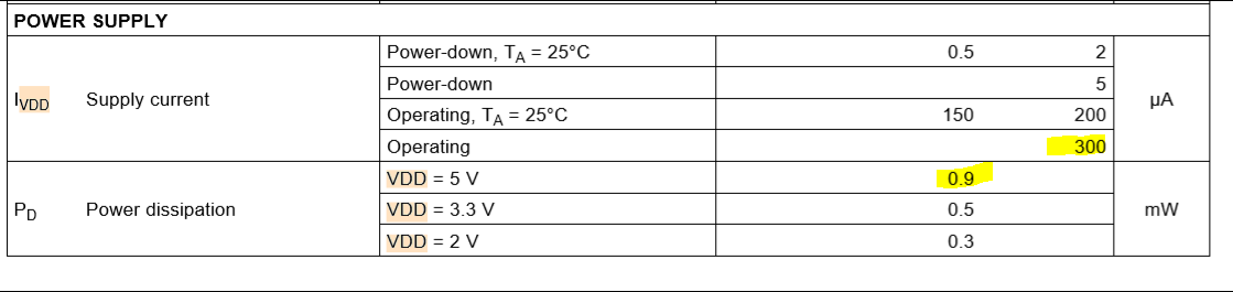

器件型号:ADS1018
我使用的是组件
ADS1018 ADC 转换器 IC。
我需要计算 IC 的功率耗散。
温度注意事项为105dC。
电源电压为5V
最大工作电流300uA (根据的数据表)
所述的允许功率为0.9mW (根据数据表、5V)
PD = Vcc * ICC
PD = 5 * 300uA
PD = 1.5mW、大于允许值。
您能检查我的计算结果并为我提供解决方案吗?

    Siddharth、
    如果您在高温下工作,则 PD=5*300uA 的计算是正确的。 这将提供1.5mA 的最大功率耗散。
    从数据表中可以看出、在3.3V 电源和25°C 环境温度下、电源电流通常为150uA、最大值为200uA 最大300uA 来自125°C 的工作温度范围 0.9mW 的功率耗散是典型功率耗散、而不是最大功率耗散
    估算典型功耗的最简单方法是查看工作电流的典型特性曲线。 这可以在 ADS1018数据表的图2中找到。

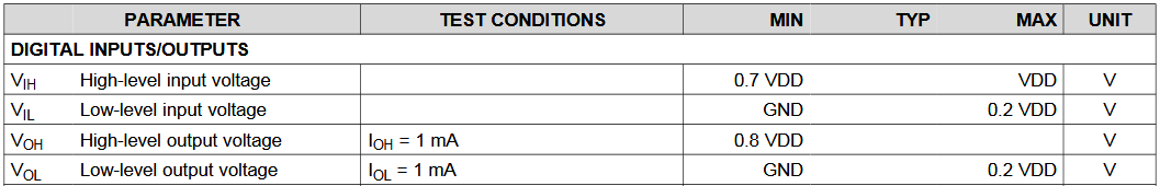

    需求
    V.OH
    五.OL
    V.IH
    V.IL
    高于5V Vcc 的值、因为数据表中未提及这些值。

    Siddharth、
    数字电压电平在电气特性表中进行了说明。 阈值电平随电源电压而变化。 这是数据表第7页上指定值的剪辑。

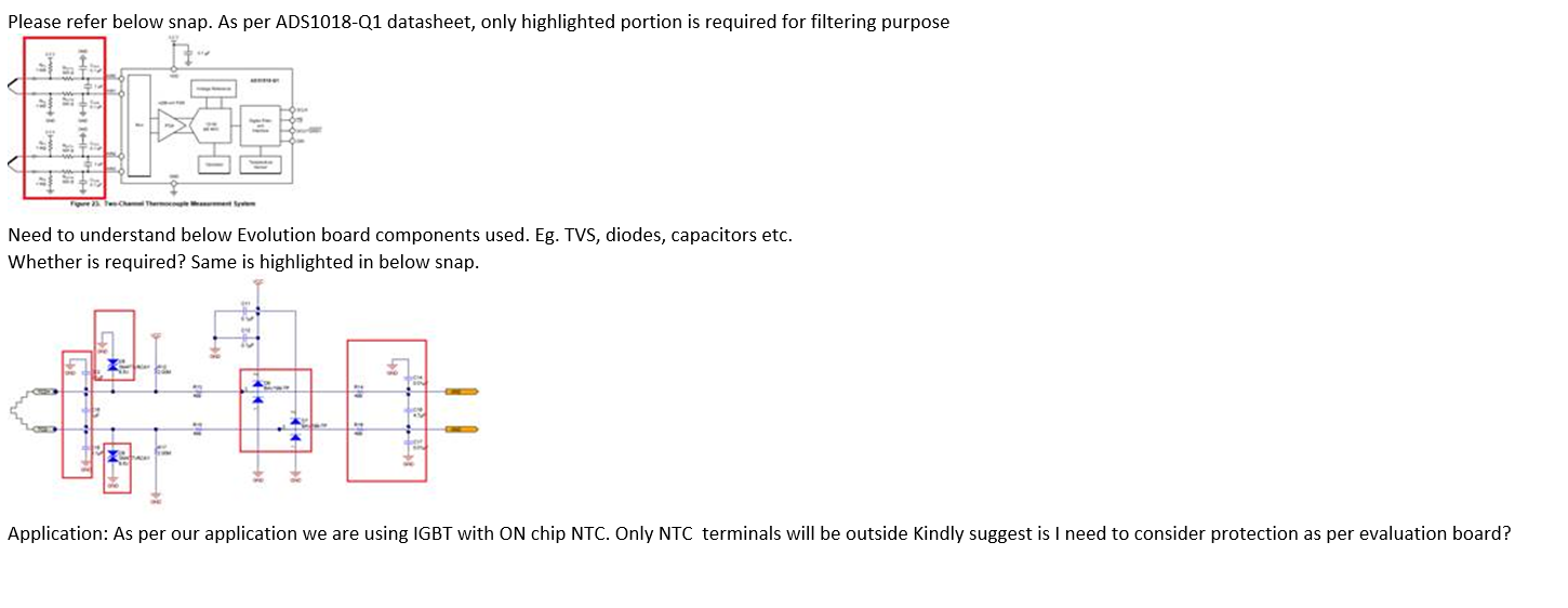

    Siddharth、
    我不知道您的应用中是否需要额外的二极管、TVS 和电容器。 我不知道您的电路板所处的环境、ESD 或过压事件的发生频率、或者您是否愿意在电路板中增加额外费用。 我只能评论这些器件及其对电路的影响。
    在第二个电路中从左向右移动、我认为这些电容器是不必要的。 测量可能会带来一些额外的滤波效果、但 ADC 的输入端已经存在输入滤波(差分和共模)。 在下一部分中、您的前端似乎有一些 TVS 二极管 我已经看到过它们的使用、但请记住、它们可能具有大量的泄漏电流。 如果您要测量 RTD 等电阻元件、这可能会导致很大的误差。 之后、就像有一些肖特基二极管将 ADC 输入锁存到正电源轨和接地、以防发生过压事件。 同样、这些可能会造成一定程度的泄漏。 在这两种泄漏电流情况下、您还需要考虑它们是否与滤波中使用的输入串联电阻发生反应。
    至于最后的差分和共模滤波、我认为这通常是必要的。 我们建议使用此滤波并将差分带宽设置为数据速率的大约10倍。 然后选择共模电容器、使其比差分电容器小大约10倍。
