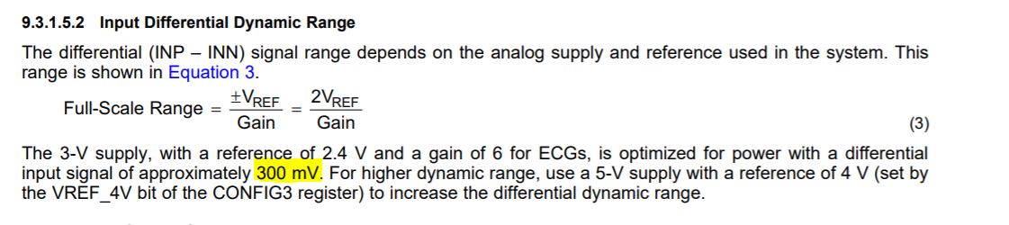

器件型号:ADS1298
降级:
从我们的数据表中、我们可以看到以下信息。
我想知道如何获得300mV?
    祝你好运、
    这看起来像是数据表错误、感谢您的关注! 它应该为400mV。
    增益6乘以400mV 的输入信号;6*400mV = 2.4V、即基准电压。 这将利用 ADC 的满量程范围。
