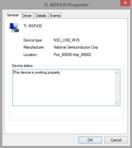

    您能否在设备管理器中显示设备枚举?
    此帖子应有助于解答调试问题; e2e.ti.com/.../2689021
    您好、Alexander、
    我使用的是 Windows 8.1。 是的、我在驱动程序方面遇到了一些问题、但我通过禁用驱动程序签名解决了这个问题。 之后电路板工作正常。 然后、正如我写的那样、我尝试使用连接到 MSP430的 SPI 接口启动演示。 这是问题所在。 在 IAR 中、似乎一切正常、即使在调试之后也没有错误、但 ADS1293在此之后会断开连接。
    所需屏幕:
    在我看来、驾驶员工作正常。 在启动演示或寄存器设置中的某个位置存在错误。
    Daniel
    Daniel、您好!
    感谢您提供屏幕截图。 看起来 EVM 是正确枚举的。

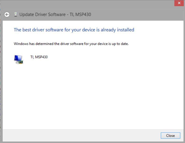

    您是否按照 UG 第2.2节所示更新了驱动程序?: www.ti.com/.../snau138b.pdf
    您能否提供显示 SPI 连接和单引线 ECG 信号链的原理图?
    您好、Alexander、
    我以为我更新了、但明天我会再次更新、以便进行测量。 我自己现在没有电路板。

    驱动程序安装或与 MSP 的 SPI 连接是否有更新?
    您好、Alexander、
    我很抱歉迟到了。 是的、驱动程序已更新并正确安装。
