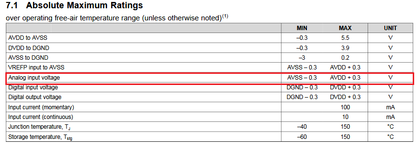

我尝试将 ADS1298R 与单极电源配合使用、这里有一些问题。
1)作为下图的高端、当使用单极电源时、模拟输入电压范围为(-0.3V 至 AVDD+0.3V)。 这意味着只有 INxP 和 INxN 高于0V、那么芯片可以正常工作。 那么、我是否必须添加电路以确保 INxP 和 INxN 高于0V?
2) 2)如果是、能否改用 CHnSET[2:0]=001为通道的两个输入提供共模电压? 如果没有、您对我们有什么建议吗?

    您突出显示的电压范围旨在说明您可以在不造成损坏的情况下施加到模拟输入引脚上的电压。 此表中的范围不适用于正常运行。 请参阅建议运行条件和电气特性表。
    CHnSET[2:0]= 001将在内部将输入对1/2 Vs 短路。 外部输入引脚将与 PGA 断开连接。 此设置用于内部噪声测量、调试或减少未使用通道的泄漏电流。 使用 RLD 功能将输入信号偏置到适当的共模电压范围、并将这些位配置为000以进行正常差分测量。

    感谢您的快速回复。 我查看了有关建议运行条件的数据表、该数据表仅显示满量程差分输入电压范围(AINP–AINN)、未说明每个输入(AINP 或 AINN)的范围。 我也不想使用最大额定值。 在这里、我只是假设如果我使用单极电源、AINP 或 AINN 不能为负、是否有任何简单的方法来确保 AINP 和 AINN 始终为正?
    您完全正确! 模拟电源限制了每个单独模拟输入上的电压范围。 因此、单极电源不允许您施加低于 GND 的信号。 这是 ECG 应用中的常见设计挑战、因为人体的共模电压相对于 ECG 测量系统浮动。 RLD 是一种用于将共模驱动到已知直流偏置点(通常为1/2 Vs)的技术。  您可以在 ADS1298数据表以及我们的一些 在线培训视频中阅读有关此功能的更多信息。
