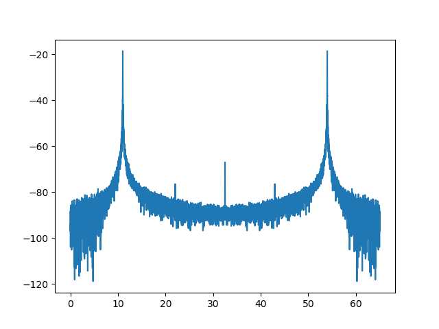

由于每个通道都有一个奇数和偶数的采样器、因此我在 Fs/2处看到很大的杂散。 似乎每个直流偏移都略有不同。 我可以在 FFT 之前使用以下代码来删除后处理中的 Fs/2杂散
iDATA[0::2]= iDATA[0:2]-NP.Mean (iDATA[0:2]) (删除偶数数据上的偏移量)
iDATA[1::2]= iDATA[1:2]-NP.Mean (iDATA[1:2])(移除奇数数据上的偏移量)
然后、iDATA 的 FFT 按预期工作、并且没有 Fs/2杂散。
我希望能够去除 ADC 中的偏移、但在数据表的第61页中、它显示了这一点
"这两个寄存器控制在寄存器映射部分重复、并由于相同的偏移量而被指示为 OFFSET_CHX 控制
必须从奇数和偶数数据流中减去。"
在数据表的第131页上、OFFSET_CH1有两个寄存器、但它说要从这两个寄存器中输入相同的值。
是否有办法单独校正奇数和偶数的偏移?

    首先、您能否告诉我们您是否正在使用 AFE58JD28EVM?
    您还使用哪种类型的 TSW 板?
    此外、当您讨论 Fs/2处的杂散时、
    请拍照并向我们展示一下吗?
    同时、我将研究您的问题、并在几天内重放给您。
    非常感谢!
    我不使用 EVM。 后处理校正前后的屏幕截图。 芯片表示应该能够校正这个偏移、但是在手动偏移寄存器中、每个通道的偶数和奇数值需要相同。

    看起来可能会由于输入时钟而显示杂散。
    我们将很快与您联系、以了解有关您的问题的更多详细信息。
    再次感谢您!
    实际上、我认为它是交错采样、因为该 ADC 每个通道具有奇数和偶数电路采样器。  数据表第59页。

    TI 论坛上也有其他内容、但我想对我的特定芯片进行更正。 奇数和偶数样本具有不同的直流偏移、这会导致 Fs/2处的毛刺。 我可以在后处理中将其删除、但 ADC 似乎应该具有此功能。 数据表提示它确实如此、但也指出奇数和偶数偏移校正需要相同、因此我对如何实现它感到困惑。

    对于 AFE58JD28 (16通道 AFE)、另一个与 OFFSET_CH1相关的问题:
    下面是我们的组系统工程师的解释:
    如果数据表显示无法以不同的方式删除奇数甚至偏移、则会出现这种情况。
    我们具有 evn 和 ODD 值的原因是支持 ADC 中的32CH 模式。 5828是一款16Ch 器件、无需在32CH 模式下运行。
    尊敬的 James:
    你过得怎么样?
    这意味着 AFE58JD28只有16位输入通道、
    奇数和偶数偏移是相同的(相同的)、
    因此、在这两个寄存器中没有不同之处。
    当器件具有 AFE58JD32等32位输入通道时、
    奇数和偶数偏移是分开的(独立)、
    因此、在这两个寄存器中、它们是不同的。
