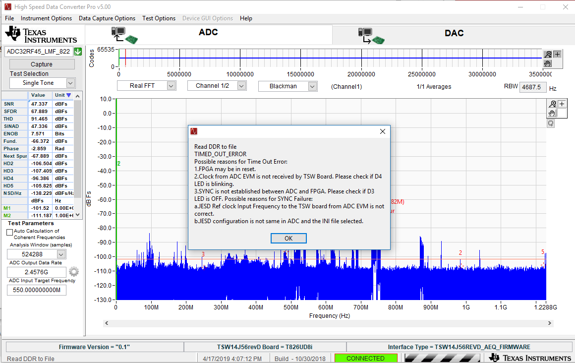

没有软件超时/崩溃的原因、我无法在 HSDC GUI 中每通道捕获3300万个以上的样本? 我们应该能够从 ADC32RF45捕获~1 GB 的样本/通道、对吧?
如果您对 HSDC 软件在任何超过3300万个样本/通道的采集中超时的原因有任何疑问、请告诉我。

    您应该能够采集高达2G 的总样本。 发生此崩溃时、您能否发送 HSDC Pro GUI 的屏幕截图? 发生这种情况时、TSW14J56EVM 上的 LED 状态是什么? 您使用的是哪个版本的 Windows? 连接到 TSW14J56EVM 的5V 电源的额定电流是多少? 确保至少为4A。

    感谢您的快速回复。 以下是 HSDC Pro GUI 在发生崩溃时的屏幕截图。
    D4 LED 指示灯不闪烁、D3 LED 指示灯熄灭。 我使用的是 Windows 10、连接到 TSW14J56EVM 的5V 电源的额定电流为5A。

    加载固件后、TSW14J56EVM 上的 LED D8 应亮起。 如果没有、则电路板出现故障、需要更换。

    加载固件后、LED D8亮起、D4闪烁、D3亮起。 当我执行小捕获时、LED D8亮起、D4闪烁、D3亮起。 但是、一旦我尝试捕获超过100 MB (有时超过33 MB)的数据、我会收到上面对话框屏幕截图中显示的 time_out_error。 此时 、LED D8、D4和 D3关闭。

    您能否尝试使用附件中所示的 ADC32RFxx 选项卡更改 ADC 上的 JESD204B 通道去加重设置?  如果这不起作用、您可能必须 降低串行器/解串器通道速率或切换到 TSW14J57EVM。 我们在以高于12Gbps 的串行器/解串器速率运行的 TSW14J56EVM 上遇到了一些问题。

    感谢您的建议。 您是否建议将 JESD204B 通道去加重设置更改为特定值? 对于所有下拉菜单、它当前均为-6.2dB。
    如何降低 SerDes 通道速率? 我们是否应该为此选择一个特定的值?

    您可以选择1536MSPS 而非2457.6MSPS 的内部时钟频率以降低通道速率、然后尝试。
