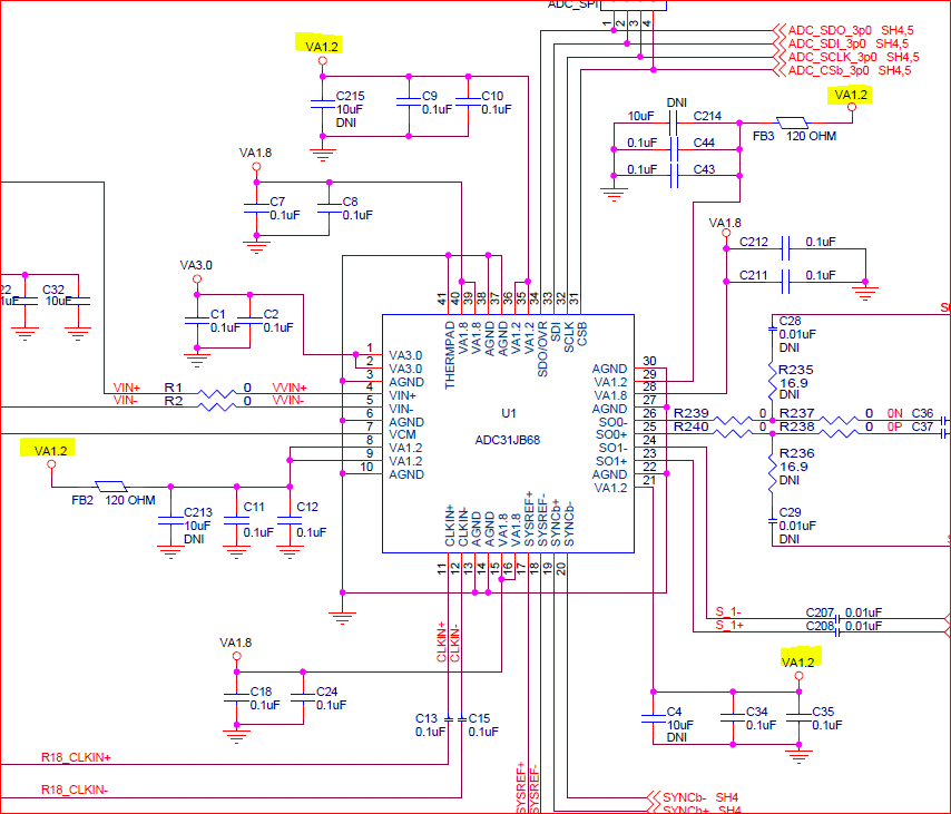

器件型号:ADC31JB68
你好!
ADC31JB68的数据表允许将一个稳压器用于+1.2V 网络、并将 VACLK 与其他 VA1.2引脚进行铁氧体磁珠隔离。 查看 EVM 原理图、还有另一条滤波路径-对于引脚29。 该引脚(四个 VA1.2中的一个)与其他 VA1.2引脚没有任何不同、因此问题是-是否需要/建议使用该电源引脚的隔离?
TIA、
Sergey
    您好、Sergey、
    我明白您的观点! 我看不到明确的原因、即该引脚(29)需要额外隔离、而另一个引脚(21)不需要额外隔离。 我将询问 EVM 设计人员、并尽快与您联系。
    Dan
    您好、Sergey、
    虽然我不能完全确定为什么这两个 VA 连接使用铁氧体磁珠进行隔离、但我认为 LDO 输出的隔离效果非常好。 我会将这两个铁氧体磁珠视为可选。
    Dan
