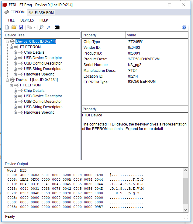

    您好、Chen、
    我按照文章中的说明安装了 FT Prog 并附上了下面的屏幕截图。

    尊敬的 Toby:
    你过得怎么样?
    感谢您向我们展示 FTDI 屏幕截图。

    尊敬的 Toby:
    我不确定问题是否仍然存在。 如果您仍有问题、下面是解决方案。
    EVM 板的 FTDI 器件说明似乎与 GUI 器件选择不匹配。
    您将需要修改 FTDI 描述、例如 AFE5818vCEVM。
    请按照以下步骤操作。
    1。 打开 FT_Program
    2. 从菜单中选择“Devices -> Scan and Parse”(设备->扫描和解析)
    3. 选择“USB 字符串描述符”
    4. 修改右窗格中的“产品说明”(例如:AFE5818vCEVM)
    5. 右键单击“Device:0 [Loc…](设备:0 [Loc ])” ->编程器件
    6. 右键单击“Device:0 [Loc…](设备:0 [Loc ])” -> Cycle Ports (循环端口)
    7. 拆下并重新连接 EVM 板、然后启动 GUI
    您好 Praveen、
    是的、按照这些步骤解决了我的问题。
