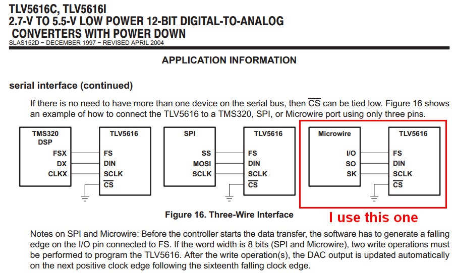

我正在尝试使 tlv5616输出0~5V。 但它只能输出0~3.84V。  我的原理图如图1所示。
引脚"SPI1_MOSI"是 PA7、"SPI1_SCK"是 PA5、 "SPI1_SS"是 PA4。  我选择使用数据表中提到的"MICROWIRE 端口"、如图2所示。
我可以确认代码是否正确、因为当我向 tlv5616提供不同的数据时、只要 预期电压低于3.84v、它就可以输出预期电压。
是否有任何关于出错的想法?

    欢迎使用 E2E、感谢您的提问。 是在 DAC 的输出端还是在运算放大器的输出端进行测量。 如果它位于运算放大器的输出端、放大器的电源余量将不允许输出达到5V 电源轨。
    另请测量一次所有电源和其他电压节点、以便我们了解问题的根本原因。

    非常感谢您的回复。 我之前测量过运算放大器的输出。 当我看到您的回复时、我根据您的建议测量了 DAC 的输出、结果正常。 然后、我在互联网上搜索并找到它无法达到5V 的原因、正如您所示。
    我决定将 LMV358替换为 LM358、并为其提供12v 电压。
