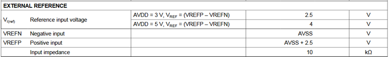

请告诉我有关 ADS130E08的信息。
该器件可用作全差分或伪差分、
客户将其用作伪差动。
INxN 输入1.65V。 INxP 是0V 至3.3V 的输入。
AVDD = 3.3V、AVSS = 0V、VREF = 3.3V (Vrefp-Vrefn = 3.3V-0V)
我确认了数据表。 数据表将模拟输入显示为±VREF/增益。 其 VREF 为 AVSS-0.3V 至 AVDD + 0.3V。
在这种情况下、模拟输入处于0V 至3.3V 范围内。
您似乎可以输入它。
另一方面
我确认了数据表中输入共模范围的内容。
当 AVDD = 3.3V、AVSS = 0V、且 Vmmax_diff 为3.3V 时
不平等不存在。
AVDD-0.2-(GainVmax_diff / 2)> CM> AVSS + 0.2 +(GainVmax_diff)
全差动和伪差动
有效的模拟输入范围是0.2V 至3.1V 吗?
DDDOOR
    DDDOOR、
    在您描述的情况下、有效输入模拟范围为0.2V 至3.1V。 我将解释您提到的规格、并展示它们的含义。
    您提到的第一件事是基准输入和绝对最大额定值规格(第2页)。 这来自下表:
    请注意、这来自绝对最大额定值表。 这意味着、如果超过这些值、则可能会损坏器件。 这并不意味着您希望在这些最大电压下运行该器件。

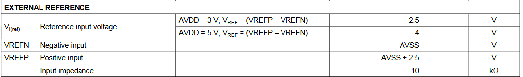

    通常、我们会查看建议运行条件表以了解较新数据表的典型运行情况。 在这个较旧的数据表中、您可以在电气特性表中找到它:
    这里我们说、基准输入可以从典型的负输入 AVSS 运行到2.5V。 典型的基准输入为2.5V 或4V、具体取决于电源电压。 具体而言、它并不是如此、但输入可以是从 AVSS 到 AVDD。
