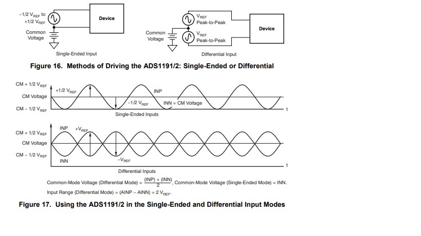

  ---- VREF:2.048V   AIN2:GND  AIN:最大2.048V --0V 最小值   = 单端输入动态范围
请参阅此图:

    [BOB]下图显示了伪差分测量(单端)和真差分测量。  对于单端测量、一个输入保持在恒定电压。  该电压通常位于模拟接地端、但可能处于其他电压。  使用单极模拟电源(例如+5V/AGND)时、输入电压不允许低于接地电压。  如果 AINN 输入接地、并且 AINP 输入从0到2.048V、那么在2.048V 基准电压下、动态范围为满量程范围(+/- 2.048V)的1/2 (+一半)或23位。  这在16位器件(ADS112U04)中更有效、但在 ADS122U04中不那么显著。  这是因为噪声。  对于16位器件、所有16位均可用、而对于24位器件、噪声会将有效分辨率(ENOB)降至23位以下。
    另一个考虑因素是 ADS122U04被视为直流类型传感器器件、因为其主要目的是测量接近直流电平的信号。  ADS1292 (ADS1192)被视为交流器件。  因此、比较器件不是同类比较。  您还需要考虑数据速率和输入信号的滤波。
