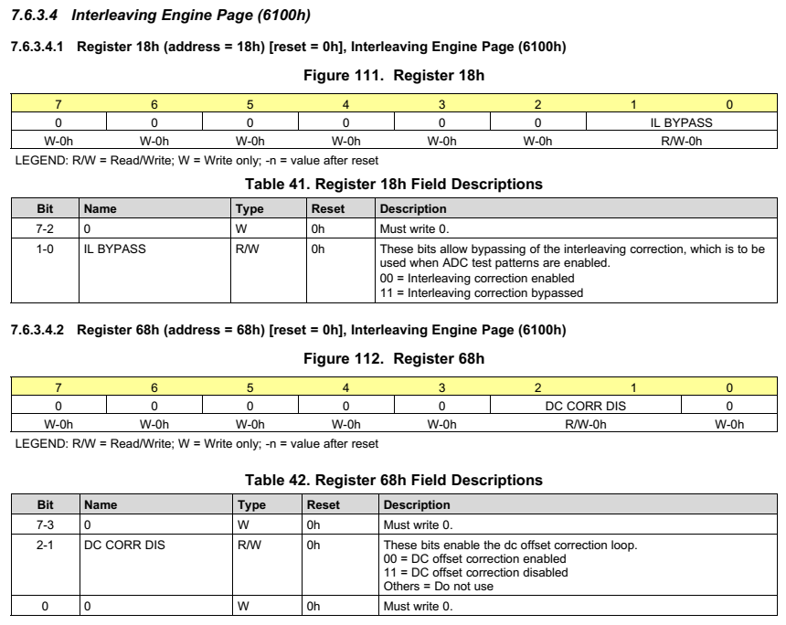

现在、我的问题:对于另一个项目、我们希望对 ADS54J69使用相同的设置(免费化/关闭交错)、我们想知道该过程是否与 ADS54J60相同、或者我们是否必须使用数据表中的 ADS54J66信息?
ADS54J66数据表指出:
因此、我们希望将寄存器设置为:
0x610018 0x03 //冻结交错校正引擎(增益不匹配)
0x610068 0x06 //禁用 DC 偏移校正
此设置对于 ADS54J66是否有效以及对于 ADS54J69是否正确、或者我们是否必须使用您的 NDA 建议、例如对于 ADS54J60
    您好、Goran、
    下面的寄存器设置应按预期适用于 ADS54J69。
    0x610018 0x03 //旁路交错校正引擎(增益不匹配)
    这些设置也适用于 ADS54J60。

    你好 Vijay
    您认为 ADS54J69的两个未记录的寄存器0x610018和0x610068与 ADS54J66数据表中记录的相同、足以满足我们对芯片的用途/使用需求。。。 如果是这种情况、我们可以关闭此条目并将其标记为已解决。 如需进一步澄清、我会将我们在 NDA 下获得的文档直接发送到您的电子邮件地址、包括我们的解释和一些评论。
