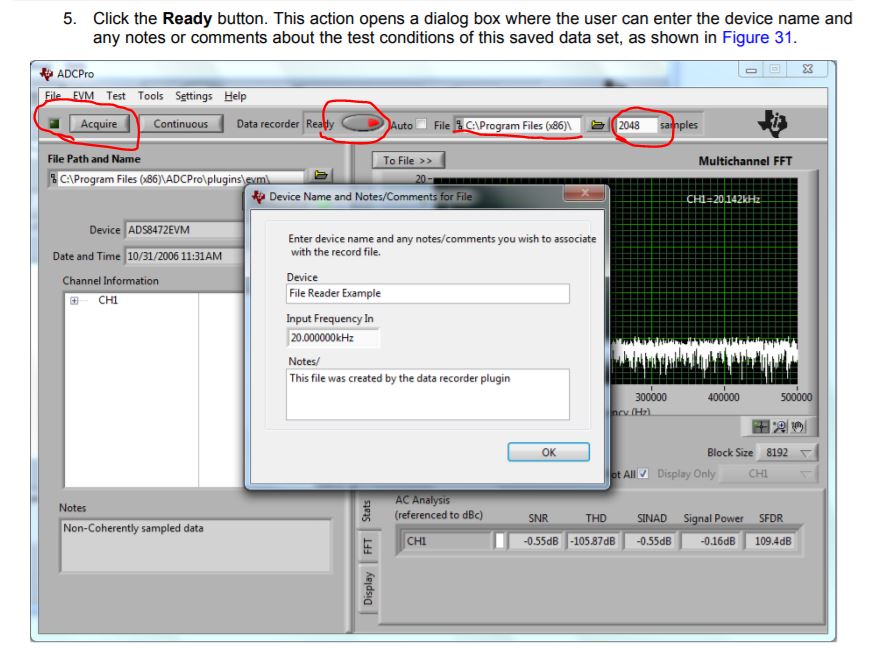

我将 ADCPro 与 ADS1278EVM-PDK 一起使用、我可以使用示波器、不同的信号也可以正常使用
采样率、但我无法记录任何数据。
我从文件中选择了一个文本文件:...  树视图并打开“就绪”按钮,然后按下“采集”或“连续”
没有什么不同。 不起作用,文本文件仍然为空。
是否有人知道我应该如何处理文件上的数据?
    你好,Mostafa,
    尝试创建一个扩展名为.txt 的新文件名。  请确保在长度字段(例如2048)中输入了要捕获的样本数、如 ADC Pro 用户指南第3.5.5节所述。
    http://www.ti.com/lit/ug/sbau128c/sbau128c.pdf
    选择"Ready"(就绪)、然后选择"Acquise"(采集)后、您应该会有一个扩展名为".txt"的文件、其中包含数据。
