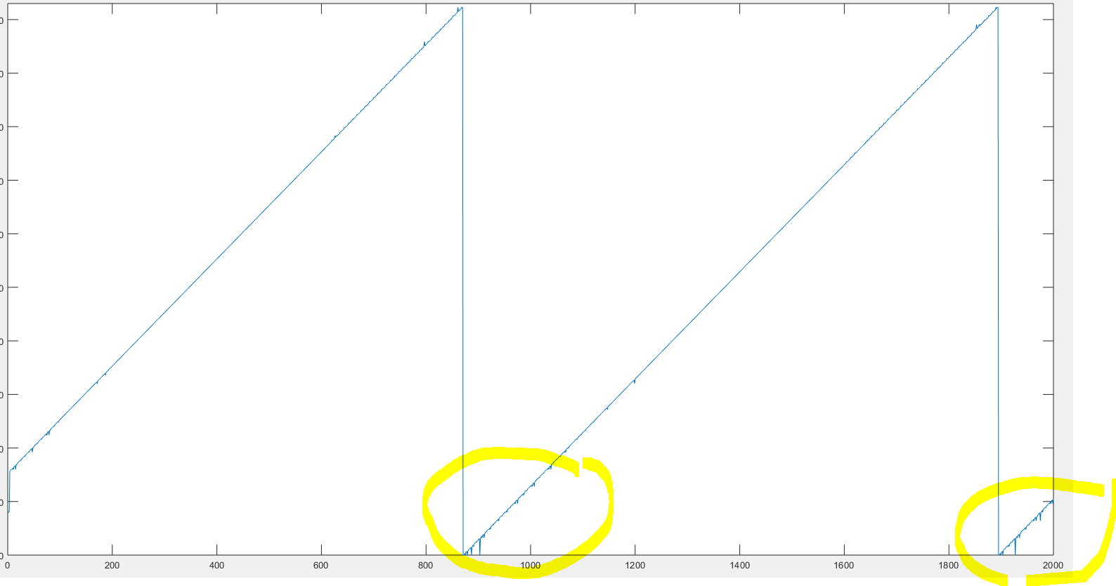

    现在、我能够锁定全局模式和单个 LVDS 线路的交替模式(零和一)(使用 PAT_Select_IND)。 但是、当使用同步和斜坡模式时、我会得到非常不同的结果、如下所示:
    1)     全局测试模式:
    1. SYNC:当它应该为低电平时、LSB 一直为高电平(即1111100001)
    2. 斜坡:斜坡很有毛刺和噪音
    2)     2)单通道 PAT_LVDS:
    1. SYNC:LSB 始终不稳定(即111110000X)
    2. 斜坡:斜坡非常稳定,除了 LSB
    为什么使用全局测试模式与单 LVDS 通道 PAT 之间有如此大的区别?

    这些设置包括:二进制补码、LSB、DDR X1、10x 串行化和10位 ADC 格式。 我还附加了寄存器配置文件。
    请注意、我使用的是 Xilinix FMC-ADC 连接器、而我的 FPGA 设计(基于具有15度相位分辨率的 PLL)仅占用一个 ADC 通道(其余通道连接到 FPGA 引脚、但被忽略)。
    为什么我能在全球和 PAT 之间获得如此不同的行为? 可以是某种串扰吗?

    导致此问题的原因是未使用的 LVDS 输入端接不正确。 这导致了反射、因此、我所描述的行为。
    我通过对所有通道强制使用100欧姆端接缓冲器来解决该问题。 AFE5832数据表第80页中提到了这一点。
