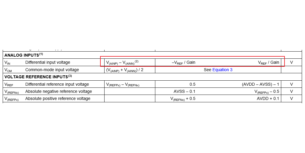

    当使用 ADS1148器 件捕获差分电压时、VAINP 电压为0.5~4.5V、VAINN 电压为2.048V (基准)、我发现差分输入电压(增益=1)超出以下范围。 还可以吗? 当我使用 TINA 仿真 PGA 时、似乎没有失真。 如果不正确、使用250k 和1Mohm 电阻 分压 VAINP 电压(从0.5~4.5V 到0.4~3.6V)是否合理? 非常感谢!

    您使用什么模型来仿真 PGA 输入? ADS1148没有 TINA 模型、只有 IBIS。
    正确的做法是、这超出了器件的可接受输入范围。 一旦输入相对于 VAINN 超过+Vref/增益、输出将开始削波。
    其他信息见第18页。 规格。
    使用电阻分压器缩放输入将起作用、但它会在测量中引入额外的噪声。 根据此设计的性能规格、可能需要使用运算放大器来调节输入。
