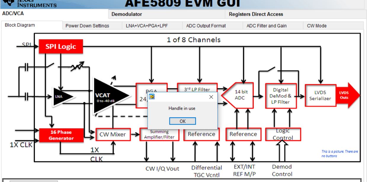

今天、当我打开 AFE5809evm GUI 时会弹出两个错误、我将 USB 电缆连接到我的 PC 和评估模式、我不知道如何修复它、我也打开 FT PROG 以可视化 AFE5809evm、此应用程序找到了它。
我将在照片中向大家展示、
我看到的另一件事是、+5V 的电流消耗大约为0.92A、而-5V 是0.1、差异太大。
您可以帮我
Mateo
    1. FTDI 方案需要关闭
    2.尝试使用 Administrator 权限运行程序。
    3.电源电流正常。
    好的、afe5809 有点热、不是太多、那还可以吗?、有什么危险吗?
    没关系。 器件功耗约为1.5W。
