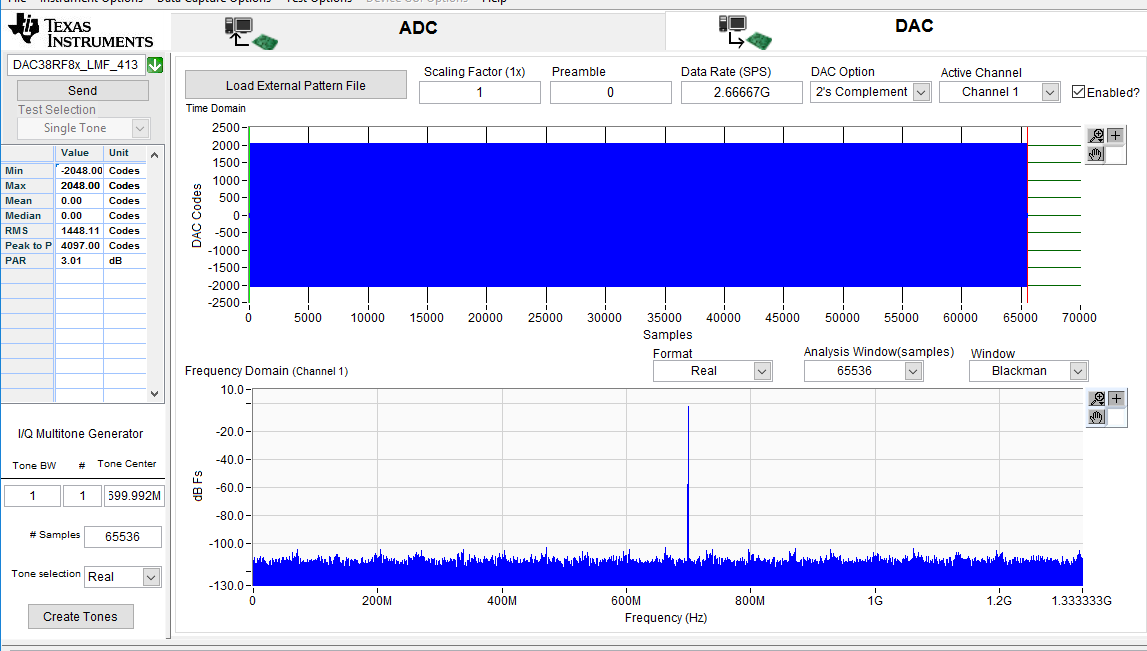

    您好 Eben、
    我已将 J4时钟设置为500MHz (10000MHz/20)@+6dBm、如 GUI 和您的响应所示。 根据手册、2.666666 GHz J1采样时钟为+16dBm。  除了快速启动之外、未对软件进行任何更改。  我已附上 EVM GUI 和 HSDC 软件 GUI 的图像。 JP10打开。  我很不幸运地生成 HSDC 软件上指示的700MHz 音调。

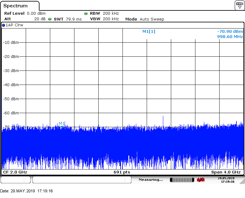

    Eben、
    通过启用"常量"输入、我能够使输出发生变化。  请参见下面的。  第一个图像具有恒定输入、第二个图像没有(杂散仅为 fs)、这是我尝试使用 HSDC 生成信号或不执行任何操作时看到的情况。
