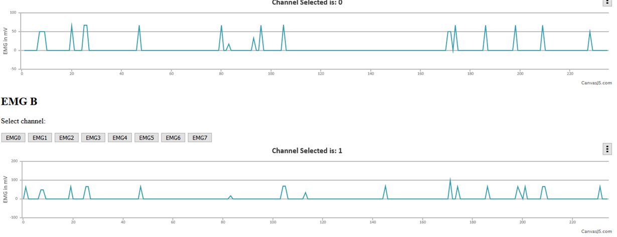

    当我尝试实现内部 生成的测试信号时、使用上面的配置会出现一些奇怪的行为。
    到目前为止、我得到的结果如下:
    峰值约为60mV。 我原本希望得到频率为0.47Hz、1mV 或2mV 的方波。

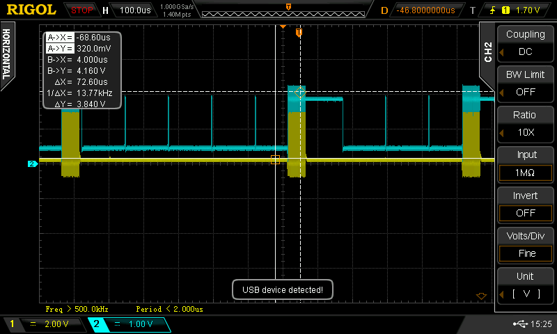

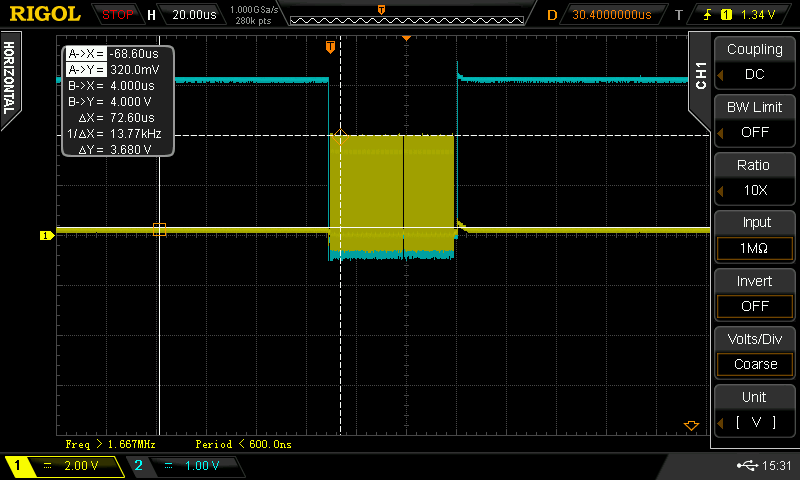

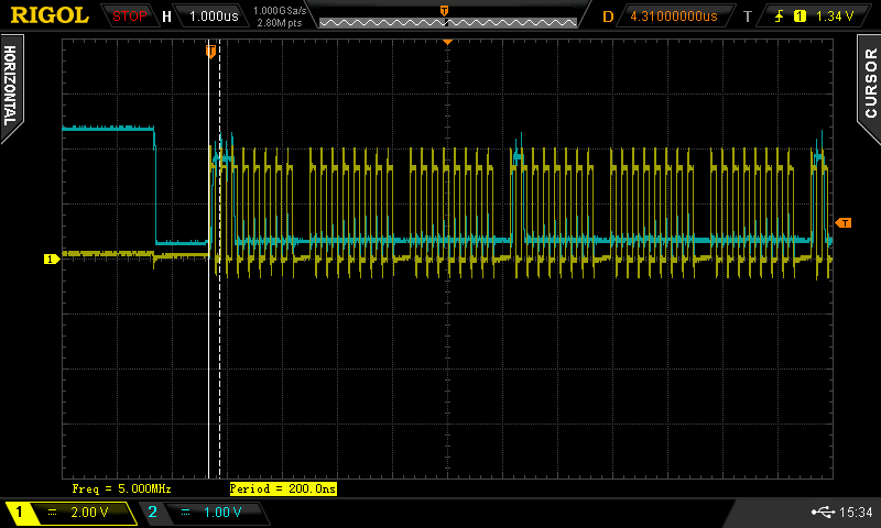

    下面是一些 SCLK、DRDY、DOUT 和 CS 的示波器图像、这些图像可能对调试很有帮助。
    黄色 SCLK;蓝色 DRDY;

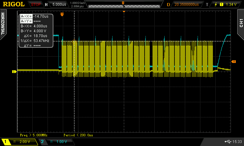

    黄色 SCLK;蓝色 CS

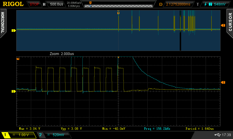

    黄色 SCLK 和蓝色 DOUT

    您好、索非亚、
    在您的第一个示波器屏幕截图中、您的 SPI 通信似乎与下一个/DRDY 下降沿的发生重叠。 这会导致数据损坏、因为旧数据会立即被新数据覆盖。 在 RDATAC 模式下、您必须发送足够的 SCLK 来读取所有数据、然后下一个/DRDY 下降沿才会发生。
    您的数据速率似乎约为8.3kHz、而您的 SCLK 仅为500kHz。 您可以尝试降低数据速率或增加 SCLK 频率。 此外、/DRDY 下降沿与您的第一个 SCLK 上升沿之间存在显著延迟。 尝试减少此延迟、以便为自己留出更多时间来读取数据。

    我还会为 SDATAC 信号获取蓝色的 MOSI 信号、从下面的链接中所示的内容来看、该信号不正确、因为它应该在下一个操作码之前保持高电平。 这是否是问题的根源? 如果是、您是否有任何问题(我在线路中有220k 用于将信号传入芯片)?

    SDATAC 命令对我来说是正确的。 当微控制器上的 MOSI 引脚变为低阻抗或高阻抗时、由于电容器探头的作用、上的"尾"可能来自电压缓慢放电。 只要在 SCLK 下降沿期间一个 SIT 保持足够高、ADC 就应该正确读取这个位。 您链接的帖子中的图像使用逻辑分析仪、因此波形仅转换为数字高/低电平。
