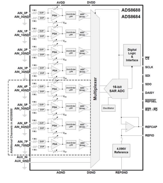

    2. 两个输入范围相似的器件是 ADS8688 (多路复用)和 ADS8588 (同步采样)。

    ADS8681无法在1us 内稳定。  该器件具有内部15kHz 低通滤波器、这是一个大约10.6us (1/(2 * pi*15kHz)=10.6us)的群延迟。
    ADS8688是一款非常相似的 COR ADC、但器件上包含多路复用器。  但是、对于该器件、每个通道复制一个放大器和相关滤波器。  因此、该器件不会存在与分立式多路复用器相关的趋稳问题。  这可能是您的最佳选择。
    ADS8588S 还具有与 ADS8681相似的 COR ADC。  但是、该器件为每个通道提供一个 ADC、它们都将同时进行转换。  因此、如果您使用 ADS8588S 的多个副本、理论上可以一次测量多个不同的通道(无多路复用器)。

    遗憾的是、ADS8688的最大采样率为500kHz。  由于客户无法使用此解决方案、他们的最佳解决方案可能是构建分立式解决方案。  下面显示了两个选项。  一种选择是使用单个低电压电源和衰减。  此选项具有相对较低的输入阻抗。  另一个选项使用+/-15V 电源和低电压电源。  此选项具有高输入阻抗。  如果客户对这些选项感兴趣、请告诉我哪一个、我们可以根据客户的建议调整电路。
