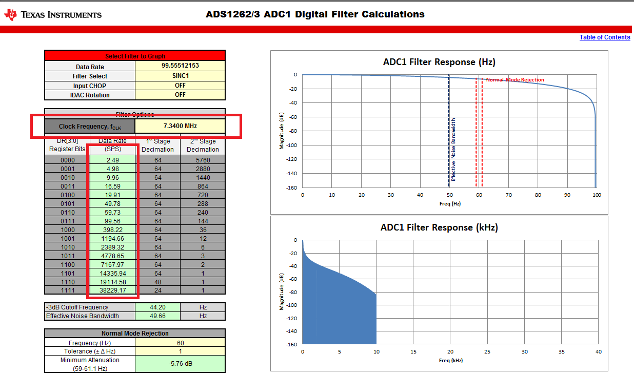

我们需要获取多个数据、并在50Hz 的同步时钟下设置多个 DAC。 为此、我们希望生成中央时钟(例如7.34MHz)并为 ADS1262计时。
现在、我们需要了解基于这种中央生成的时钟的 ADS1262的确切生成数据速率。
我们如何计算它? 我们可以从输入时钟(例如7.34MHz)开始、这将被8分频(始终在 ADS1262内部)、而不是取决于 ADS1262的设置吗?
(见第45、9.3.9和9.3.9页)
内部数字滤波器怎么样?
BR
Silvano
    您好、Silvano、
    使用7.34MHz 时钟而不是7.3728MHz 时钟为 ADS1262计时、这不应该是任何问题。 ADS1262的额定时钟频率介于1MHz 和8MHz 之间。
    所有列出的数据速率假设您提供的是标称7.3728MHz 时钟、因此您会发现输出数据速率将比使用较慢时钟指定的速率慢一些。 缩放是线性的、因此标称100SPS 数据速率实际上为(7.34/7.3728)* 100 = 99.5SPS。
    您也可以通过下载 ADS126X-CALC 工具来仔细检查其他 ADS1262时钟和模式的数据速率:
