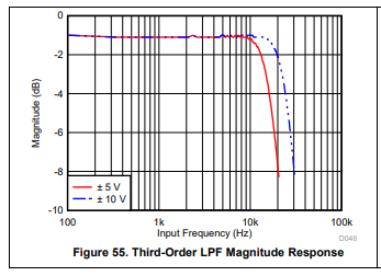

我有一个 ADS8588S 和 H 的请求
在这些数据表中、内部三阶 LPF 的频率响应图如下所示。
此图未显示超过20kHz 的输入频率。
我想确认该图的输入频率为80KHz。 是可用的吗?
此外、我相信 ADS8588S 和 H 的 LPF 响应是相同的。
对吧?
OBA
    您好、Oba、
    我们没有80kHz 频率的数据、80kHz 时的衰减应该非常大、因为对于 PM10、BW (-3dB)仅为24kHz、而对于 PM5输入范围、带宽为16kHz。 对于 PM10、在该 ADC 上为该 LPF 捕获的最大频率约为30kHz、对于 PM5、为20kHz。
    ADS8588S 和 ADS8588H 在 LPF 上具有相同的响应。
