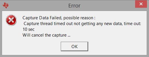

我想向您询问 ADS1293EVM 的问题。 我尝试通过 SPI 将 ADS1293与 Arduino Uno 连接。 因此、根据 TI 的建议、我移除了电阻器 R25、R26、R28来禁用 MSP430。 该电路板由连接了 JP2和 JP3的 USB 供电。 首先、有一些数据已经存在一段时间、但现在、没有反应的零平坦线。 我尝试确认电路板在 ADS 软件中仍然工作、并且电路板已连接、但出现错误。 我也尝试恢复电路板、但仍然无法正常工作。 似乎电路板未采集任何数据。
您对如何处理这种情况有任何经验吗? 可能是由于电阻器造成的? 请提供任何意见。
Daniel
    Daniel、您好!
    您是否已将 EVM 上的所有组件恢复到其原始状态?
    正如我之前所说的、在定制 EVM 软件或硬件时、我们不能提供太多支持。 我建议探测器件周围的关键引脚、看看是否所有引脚都在其标称值范围内:VDD、VSS、CVREF、VDDIO、DRDYB、 等等
