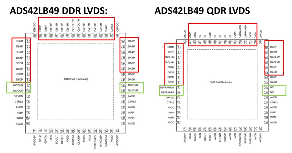

大家好、
我的客户对引脚定义有疑问。 在数据表 P.4和 P.6中、我们可以看到 DDR/QDR LVDS 接口的不同引脚定义。 但是、TI 仅建议1个完整 P/N。 我是否可以知道客户在使用 ADS42LB69IRGCR 时应参考哪些引脚配置。
朱志安
    Andy、
    我会让他们使用第4页上所示的引脚排列。 如果他们计划使用 QDR 模式、他们将不会在 NC 引脚上有任何连接、如第6页所述。 这就是我们在 ADS42LB69EVM 原理图上执行该操作的方式。
    Jim

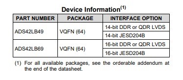

    Jim、
    客户想知道如何识别 ADS42LB49的差异? 作为数据表、ADS42LB49支持一个 PN、但引脚分配定义不同。
    Peter、
    该器件可在两种输出数据模式下运行、即 DDR 或 QDR。 如果客户计划使用 DDR 模式、他们将使用数据表第5页中显示的引脚排列。 如果他们计划使用 QDR 模式、而该模式使用较少的输出数据引脚、则他们将使用数据表第6页中显示的引脚分配。 不确定这是什么令人困惑。
