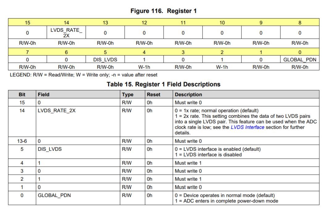

尊敬的所有人:
我想提出以下问题。
[问题1]
打开电源后、要在此 IC 寄存器中设置的项目是、必须将数据表写入第10.4节(初始设置)中的位2和位4。 是否有任何其他必需项目?
[问题2]
有一个描述、例如针对描述了此 IC 寄存器定义的位的必须写入0、但是没有定义、但是即使它与复位值一样、也有必要写入吗? 。
[问题3]
目前正在参考数据表“SBAS687B-2015年2月-2015年8月修订版”。 您能否告诉我、除"SBAS687B-2015年2月- 2015年8月修订版"之外、是否有任何包含此 IC 信息的文档?
(*例如,描述了设置值序列)

    您好、Ottey、
    关于您的问题:
    没有其他所需的寄存器设置。
    如果复位后这些位未被修改、则无需写入0。
    数据表引用了所需的所有相关信息。 没有其他单独的文档。
     有关使用 AFE5818的快速回复、请参阅 AFE5818EVM 用户指南
    http://www.ti.com/lit/ug/slou430a/slou430a.pdf
    它在第12页详细说明了如何设置和运行 AFE5818器件。

    尊敬的 Y. Ottey:
    你过得怎么样? 感谢您帮助客户使用 AFE5818器件。
    对于 AFE5818初始化设置、
    它需要:(您可以看到 AFE5818数据表第82页的语句、
    以及 AFE5818用户指南第12页)
    打开电源后、请执行以下两次重置
    1)硬件复位:(如果您使用的是 EVM 板、请按 AFE_RST 硬件复位按钮。
    此外、请按住此按钮至少100ns。)
    2)软件复位: 通过将寄存器1 (位2和位4)设置为"1=高电平"(通过使用 SPI)
    然后、所有寄存器值将被重新设置为默认模式(所有值都在数据表上定义、正如您在数据表中看到的那样)。
    此外、当前的 AFE5818 SBAS687B - FREBRUARY 2015 - 2015年8月修订版是最新的数据表。
    请告知客户。

    我想提出其他问题。
    当我们的客户在以下寄存器1的必须写入='1'(位= 4、位= 2)的情况下采样(40MHz)时、写入效果不好、0每隔一个采样输出0、可以看到锯齿状输出数据。
    示例:100、0、80、0、5、 0、-10、0、-60、0...
    (输出数据范围为-2048至2047)
    请回答以下问题:
    如果寄存器1必须写入="1"(位= 4、位= 2)无法成功写入、那么输出数据中是否存在任何异常?
    2.如果客户输入正弦波作为模拟数据,您是否看到他们当前正在检查的输出数据?
    如果存在寄存器设置以外的其他可能因素、请告诉我。
    是的、奥特伊
    如数据表所述、寄存器1必须写入="1"(@位= 4和位= 2)、
    如果未成功写入、则帧时钟将不起作用
    输入信号是正弦波或其他信号、 输出数据将不正确。
    因此、请遵循数据表的条件。
