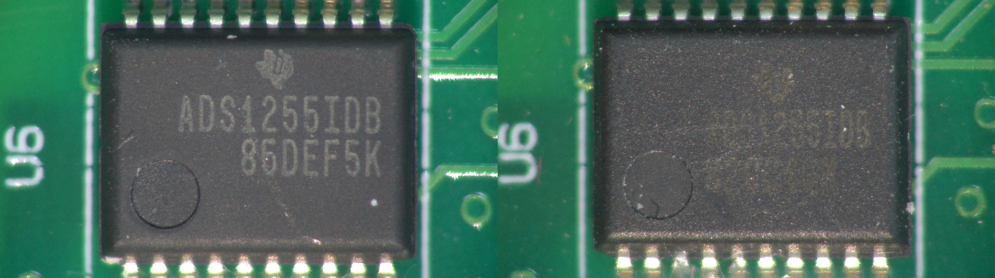

    你(们)好
    感谢您的回答。 我们定期购买所有 IC、我们不会将其存储在货架上。 我们还会在组装后控制 PCB 上的湿度和脏污水平。 由于我们注意到了这个问题、我们已经做了很多事情和测试、包括您提到的测试。 我们还尝试交换器件。 但是、所有走线都始终通向 ADS1255。
    我们注意到相关性很小。 我们无法确认、但在附件中、我放了两个 IC 的照片。 我们认为、左侧看起来像器件的 IC 始终运行正常。 右侧看起来像器件的 IC 的运行方式通常有所不同。 它们在物理上是不同的:它们具有不同的纹理和不同的、不太清晰的打印。 它们肯定来自完全不同的批次。 但是、我们没有足够的旧 PCB 和 IC 来比较更多的系列或旧照片来进行比较。
    过去、我们在 Rebound 购买了这些 IC。 从那时起、我们拥有的一些旧 PCB 的布局类似于照片左侧的"好"布局。 当我们开始注意到问题时、IC 可能已经看起来像右侧的"另一个"(现在看起来是这样)。 我们最近开始在 DigiKey 购买这些 IC;一旦 IC 看起来像"好"、其他时间就像"不同"。 这两个系列在行为上彼此不同。

    你(们)好
    是的、照片左侧的"好"器件、代码为85DEF5K、今年10月在 DigiKey 购买。 但是、上个月我们还在 DigiKey 购买了批次代码为88CHZ5K 的 IC、这种 IC 工作正常、看起来"不好"(就像照片右侧的 IC)。
    照片右侧的 IC 的批次代码为82CC4QK、去年我们在 Rebound 购买了该产品。 今年的另一批也从 Rebound 购买并"严重"运行的产品是82CC4RK。
    4CAR3YK 就是我们过去在 Rebound 中购买并正常工作的一个示例。 遗憾的是、我们可能找不到更多旧 IC 可供比较。

    尊敬的 Leszek:
    我们的质量团队回复我、表示我们没有任何将这些材料发送到 Rebound 的记录。
    遗憾 的是、由于这些器件不是通过 TI 授权经销商(参考:www.ti.com/.../distributors.html)购买的、并且我们无法对它们进行跟踪、因此我们无法为它们提供任何保修服务或客户支持。
