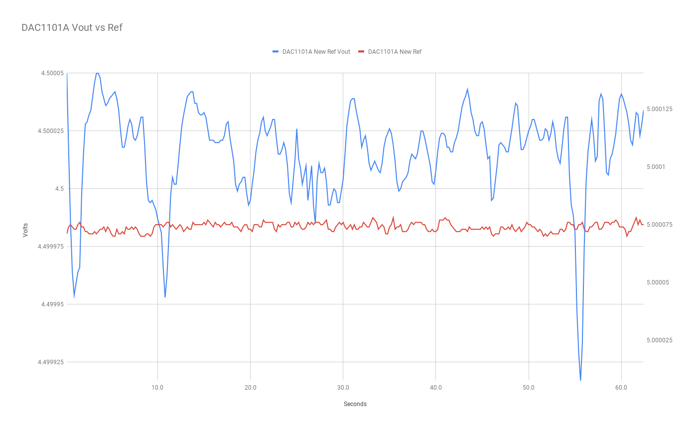

你(们)好、Uttam。 :)我使用 的是 BP-DAC11001EVM 和 MSP-EXP432E401Y。 我用+/-15V、5V 作为参考电源、5V 作为 VDD。 我将随时间推移测量输出、我看到频率漂移非常低、范围为+/- 100uV。 这里发生什么事了? 该电路板配置为+/-5V 输出范围、因此该漂移超过20 LSB。 在下面的测量中、输出电压设置为4.5V。

    关于您的问题、漂移可能主要是由参考引起的。 您可以测量基准电压并将其从 DAC 输出中减去。 这将提供由 DAC 和放大器引起的漂移。 请注意、为了获得良好的漂移性能、应使用 OPA189等零漂移放大器。

    我测量了基准、它确实漂移了。 我附加了一个新基准、漂移减小了、但仍然超过14个 LSB。 以下是同一垂直刻度上的输出电压(蓝色)和基准电压(红色)图:
    评估板上是否还有其他可能的东西、或者这是否在 DAC 本身中?

    如果您要测量 TP42上的基准、我建议如下:
    1.短接跳线 J25并再次测量 TP42处的基准电压
    2.如果您在短接 J25后观察 TP42的振荡/噪声、我建议移除 C60和 C61。 我们将其作为占位符、有时它们可能会产生一些振荡、因为它们不是 NP0类型。 移除这些电容器后、检查基准和输出
    请告诉我这是否有帮助。

    短接 J25成功了! 漂移现在~1LSB 或更低。
    您能不能帮助我准确理解发生了什么、以便我可以避免这个问题? 为什么 C60和 C61会振荡? 我检查了 TP42的漂移小于1LSB、但在 J25引脚2上、漂移要大很多倍。
    你好、Jonny、
    我们使用了一个接地缓冲器、这样基准接地就不会承载任何共模电流。 在驱动滤波电容器时、此运算放大器的闪烁噪声似乎会出现。
