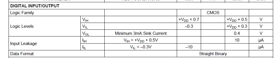

大家好、
   当我的客户使用 ADS7830器件时、他们发现 I2C 上升和下降时序存在"后向"、如下所示。 它是否会影响芯片功能、例如 I2C 启动、停止条件等? 非常感谢!
  理想的 VDD 电源为3.3 (万用表的实际电压为3.46V)。
正泉路
    信号看起来不是很干净、客户是否知道问题的根源?
    尽管器件仍应正常工作、但正确的行为可能会发生变化。 信号中存在一些相当大的电压变化、当 使用3.3V 逻辑高电平时、这种波动可能会无意中改变信号的状态。
    我建议找出问题的根源,因为这可能是有问题的。
    此致、Cynthia
