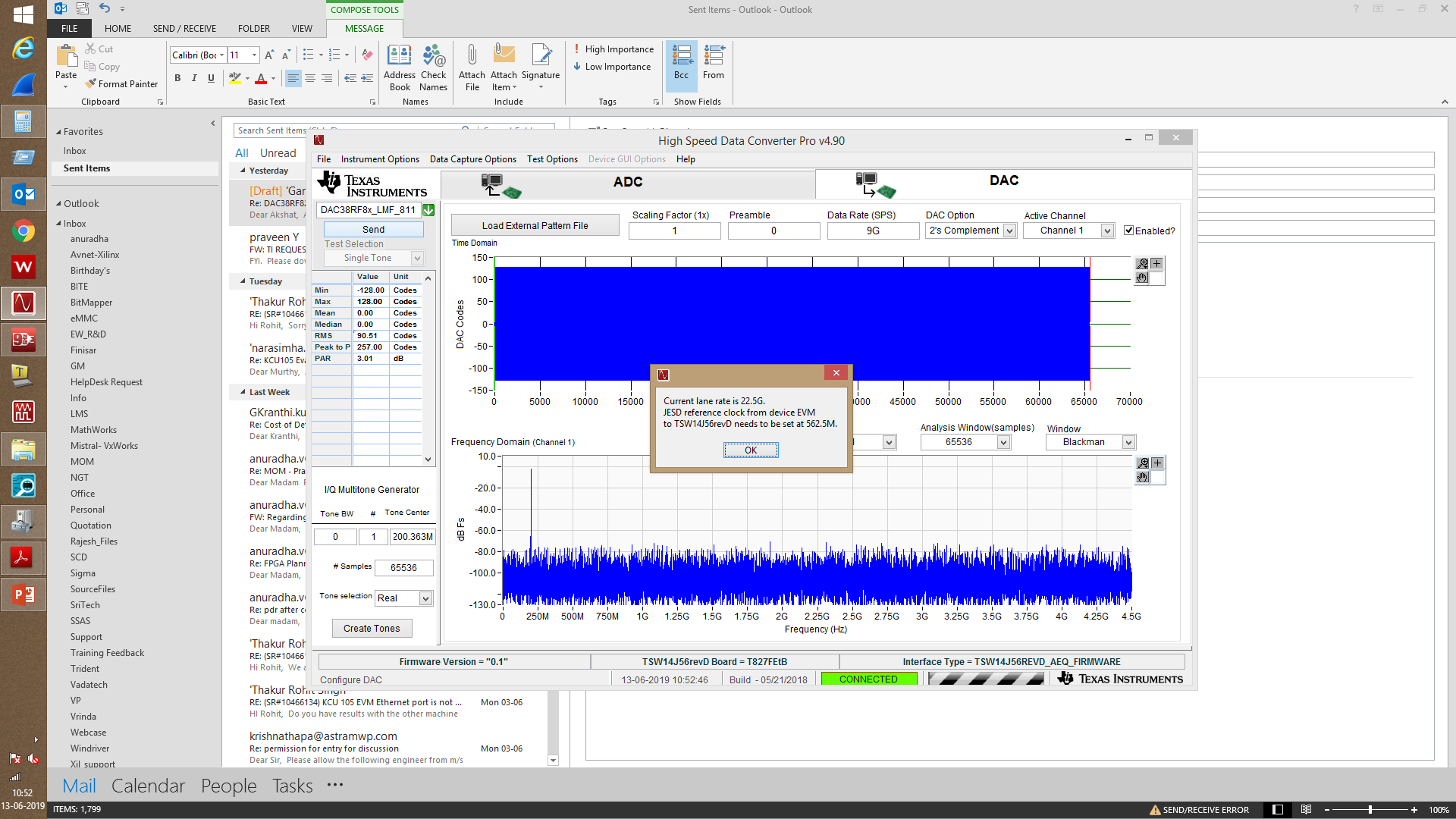

    我们正在尝试使用 Arria + dac38rf82进行设置。
    已转到 HSDC 专业软件并连接到 TSW14J56revD 板。
    选择 DAC 和固件作为 DAC38RF8X_LMF_811。 我们已将采样率设置为9000。
    配置此设置后、通道速率为22.5G、但通道速率为11.25G。
    请确认我们是否遵循了正确的步骤。
    我已经按照以下演示中的步骤执行了操作、但我们仍然无法运行这些操作。 我们在频谱分析仪的输出端仅获得固定的400MHz。
    e2e.ti.com/.../1541.DAC38RF82_5F00_real_5F00_811_5F00_8_5F00_bit_5F00_mode.pptx
    Rajesh、
    HSDC 专业版在显示此模式下的串行器/解串器速率时出现错误。 只需确保 LMK clkout 0和1除以8即可为 FPGA 提供281.25MHz 的频率。 仔细检查您的所有设置、并确保它们与文档中的设置相匹配。
    Jim

    我们用 Arria 在 DAC EVM 中配置各种选项/设置一整天。 我们未能在81180模式下生成所需的频率音调。
    请您仔细阅读随附的 ppt、我们不知道我们在哪里犯错、因为此设置应该在 specified.e2e.ti.com/.../Fs_5F00_6400_5F00_81180.pptx 模式下工作
    Rajesh、
    很抱歉不能早点回来。 请对您的程序进行以下更改:
    1.更改 JESD 块页面上的 K =19。 这就是 FPGA 将要设置的值。
    2.将 N 和 N'保留为15。
    3.在 SYSREF 和 SYNC 选项卡上,将 SYSREF 分频器更改为320。
    这将在 DAC 输出端提供200m 的音调。 如果要使用 NCO、则必须使用 I/Q 数据、而不是真实数据。 然后、在 Digital (DAC A)选项卡上、必须启用混频器和 NCO 并提供 NCO 频率。 之后、点击"Update NCO"以加载 NCO 频率寄存器。
    Jim
