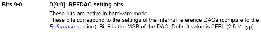

我写入配置寄存器、读回并验证读取数据和写入数据、两者都相同、但我无法更改 DAC 输出电压基准。
更改 DAC 值后、我正在读取并使用写入的值验证它。
如果我写入0x3FF,Vref =3.0V
如果我写入0x200、Vref = 2.4V
我甚至尝试过0x00、Vref =2.4V。
配置注册设置:
CLKSEL = 0;
VREF = 1;//3.0V
range_a =1;//1:2x、0:4x
range_B =1;//1:2x、0:4x
range_C =1;//1:2x、0:4x
range_D =1;//1:2x、0:4x
REFBUF = 0;
Ref_EN =1;
READ_EN =1;
WRITE_EN = 1;
D9_D0 =512;
我正在使用 SPI 通信模式。

    您好、Nilesh、
    我在寄存器映射中发现了一条注释、指出 CONFIG[9:0]仅在硬件模式(/HW/SW 引脚= 0)下有效。 您能否尝试此操作并查看是否可以更改基准电压输出?

    您好、Nilesh、
    我是指寄存器映射中的描述。 "这些位在硬件模式下有效"。
