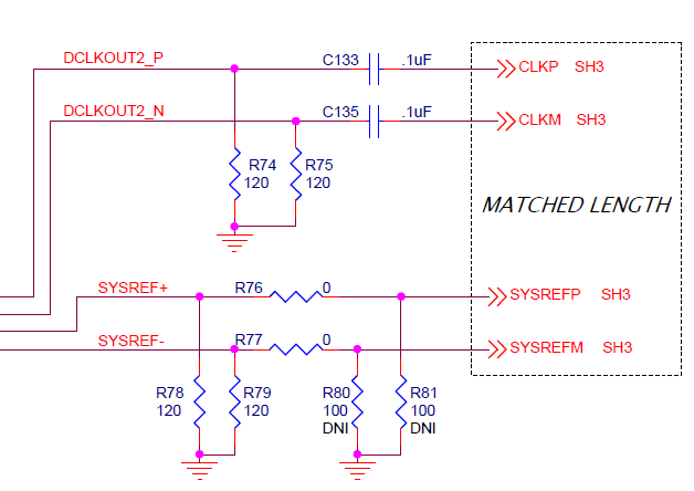

根据数据表、到系统的输入时钟应该满足以下要求:
Vcmi = 0最小值0.3V 标称值0.55V 最大值
VID = 0.4最小值1.0Vpp 标称值2.0Vpp 最大值
数据还建议对这些时钟进行交流耦合。 您是否能够建议满足器件时钟和系统参考时钟共模要求的交流耦合方案?
我的设计参数
器件时钟:2GHz
Sysref 时钟:25MHz (最初将关闭 sysref 处理)
使用 LMX 生成2GHz 时钟并将其馈送到 LMK 以进行时钟分配。
LMK 输出 ADC 的器件时钟和 sysref。

    是的、我有。 查看该原理图、我有几个问题。
    1) 1)似乎设计人员根据频率计算出4700pF (C48、C53)是合适的交流耦合电容器。 但是、如果遵循 CLKP/CLKM 布线(由 LMK 提供的器件时钟信号)、则它们具有另一个串联的0.1uF 电容器(C133、C135)。 为什么需要这样做?
    2) 2) LMK 为 CLKP/CLKM 和 SYSREFP/SYSREFM 采用了哪些电压标准? 由于 EVM 直接从 LMX 提供器件时钟源、因此此器件的可用配置文件中未记录这些内容。 显然、它们旨在使用某种交流耦合 PECL 驱动器。 LMK 可以提供 LVPECL16、LVPECL20、LCPECL。 使用了哪一个?
    回答这些问题将有助于解决我的问题。

    嘿、Heidi、
    要回答您的第一个问题、请将4700pf 电容器安装为占位符、以便用户可以选择时钟信号的源。 通过查看原理图、您可以看到所有4700pf 电容器共用一个焊盘、除两个电容器外、所有电容器均为 DNI。 如前所述、由于 LMK 器件附近有一个.01uF 交流耦合电容、因此基本上可以用0欧姆电阻器代替4700pF、任何情况都不会发生变化。
    CLKp/n 和 sysref 的电压标准是 LVPECL。
    优素福
    好的。 我在电路板设计中遵循了这一假设、因此我遵循了与参考设计中相同的设置(没有4700pF 电容器)。 我看到一个时钟信号振荡大约0V、但信号本身的振幅超过了引脚的绝对最大额定值(了解 LVPECL 选项的电压摆幅是可以理解的)。 我认为120欧姆终端电阻器可能太小。 您是否对不同的终止值有建议?

    您能否为您的电路板设计附上时钟信号示波器截图和原理图?
    优素福
    我在原理图中通过 ADC12DJ2700EVM 进行了这项操作。 在电路板上、我没有为 SYSREFP/M 布线添加上面显示的多个选项。 相反、它们的设置与 CLKP/M 相同
    嘿、Heidi、
    如果没有示波器射门、很难判断您正在获得的挥杆。 你可以给我一个吗? 否则、请尝试在140-220欧姆范围内的任何位置。
    优素福
    事实证明、我的器件时钟问题根本不是由此产生的。 实际上、LMK04828的1分频选项旁边有一个注释。 将时钟分配的分频值设置为1时、必须将器件时钟多路复用器输出设置为1或2。 该寄存器中的0或3设置会使1分频无效。 因此、时钟频率完全不正确。 现在、在适当的频率下、时钟和 ADC 似乎按预期工作。
