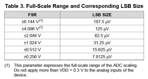

    5、分辨率分布在满量程范围(FSR)上、这是您需要在此器件上设置的值。 数据表的表3给出了 FSR 和分辨率:
    在您的情况下、测量都是单端的。 这意味着、即使在其中一个正 FSR 值处将输入设置为最大输出、也只会获得15位测量值。
    同样、您的输入测量不应超过电源电压。 如果您需要它们来测量高达电源的电压、则使用5V 电源、将 FSR 设置为±6.144V、并在几个代码后丢失。 这样、您就可以将几个代码短接到15位。

    [引用用户="Joseph Wu]5. 分辨率分布在满量程范围(FSR)上、这是您需要在此器件上设置的值。 数据表的表3给出了 FSR 和分辨率:[/引述]
    我不完全理解数据表的这一部分。 这意味着,如果我使用的是5V 信号,我需要以5V 的电压为器件加电,(在它上配置 A 增益吗?) 我将获得高于125uV 但低于187.5uV 的分辨率?
    抱歉、我不完全理解 PGA 增益的工作原理... 我更习惯 ADS1271。 请您向我解释一下该部分吗?

    对于 ADS1115上的 PGA、它实际上并不是为您提供测量增益的放大器。 对于该器件、测量增益通过电容调节来实现。 例如、如果输入采样电容器的大小与基准采样电容器相同、则比较为1:1、您会将其视为增益= 1。 如果输入采样电容是基准采样电容大小的4倍、则比较结果为4:1、这将为您提供有效增益4。 电容采样和放电会发生变化、从而呈现增益的外观。 这就是在 ADS1115中实现增益的方式。 实际上、基准电压小于最小电源电压、我不确定输入电容器采样的比率是多少。 我只知道数据表中给出了等效的 FSR 值。
    但愿这有所帮助。
